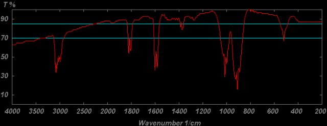

8 ]7 x6 e( k% Y: b; t红外光谱图& _3 G4 _/ z) ^5 R# g! N
红外光谱图 [7]' y. I% P! V* v1 \0 U# p  j
- \7 p8 U+ M, o. W谱峰列表序号  ~; p- ~: ]" L- B. i5 [
峰位(cm-1)
) T5 X6 `! M) W3 B- {0 k3 {透过率(%)
6 ~, ?( P$ ?( `半峰宽(cm-1)
' I2 K+ L( L. s! n峰差(%)
+ S+ q( G$ g4 E: E  G
% D+ k$ O# B8 w8 [
16 U9 ^) O2 G8 \7 |3 T
521
* U6 ?- v* l, r
66' q$ N% b7 s9 O/ i( a# }! B8 ^
43
+ S: H8 ?6 G* F
271 H8 W6 J( X5 W& A' S' e
: z) ^" z8 ^" A2 _1 m% W, ~2 @
2  i5 g# T4 p, j& V
891
' a; X0 e! X' `# G0 K5 l) c( t0 e7 T- o
33
4 d/ T$ X6 T7 n+ ^- a, t
32, x2 d9 D% A  T1 R. c9 j
11: n9 s& t9 u' N: i+ `2 J2 ^' Q6 ^
5 j! n! e% f* p0 q# |/ x
3
( m. M7 C6 K6 q+ E; T
910
& ?. X, R- ]+ m$ q/ `' r
93 O# c, Q. j+ {" P3 I8 V
15
8 _6 r9 o; R* ?3 L- Y4 B
26
- S9 I/ q4 Y" f" t, {8 Q" |
$ s6 s3 u+ F. @1 c
42 |, E' g9 A( W
925
! T' R' ]1 ]/ Y. U6 T, b2 |. g( _
26
6 x; q5 E; {. N
36' r7 G# d& p7 \; S: F
13( u  L" t' G" N8 |' F! \! a
2 e* f6 J* w* H
5/ u$ t/ c1 D# u; E' U  L
1000
- J# V+ U0 J) m6 Q/ n
42# l0 W. b" Y+ c) P$ ?, u& y
28
2 m3 }& `3 E' x* Y+ @  m# n, K& i5 B/ x" R
11
$ W% e  i' I6 U2 v! V' b
7 X* F8 a* A! t1 M- `
6  K- ]( Z8 P- w) T9 U
10152 O4 G  n, Q# K0 S+ z2 O. }
258 O  [+ z2 i' A. O
15) N2 ?. p1 `3 j8 \, K
26
4 M/ _$ Z  V( G" ?! j3 a8 U( ~
5 H0 k1 \/ @2 l" X) d* b
72 \9 O5 S9 n! I
1027! A& m8 K$ |7 d1 K* R1 E/ C
50( L& S% n4 @4 X* G
336 Y1 Y! e0 d+ Y2 y/ n
6
/ {& M7 M' m( k1 f" j$ Y" j
- p2 n# z; j/ ?/ V! w1 L
8- X  ?1 X1 ]+ r7 [5 j
1583
+ p) r0 l! C+ _) L! x$ g8 V7 B
37
" Q$ T8 v% @3 ^5 ?2 u
195 ^' |! {- S; _
24
3 a) z5 Q* e% T, L
, `& I2 T  U- I- m' E  m7 ^% I
9
* ?+ d7 _, h' c2 H6 l5 G5 i
1601
. G! {) _0 E3 z  u
354 M; g1 V) m6 B
18$ n: X8 L: R" d) C6 [& d
25
, U. q0 J! y3 M! d$ b" `
6 G) ]& h8 ^2 Y: D( K& J
10/ G0 ?( L$ S7 h( \0 o
1806
+ L$ l0 w& g* ~( W
56
$ D  V' p7 F8 H  H) P5 h1 T) c7 U
20
; h2 W# S7 v8 c. B2 z) l
16
, l$ P5 @6 u% e! |  A
3 {0 L0 }6 m0 {, S) G& T$ E7 o+ O/ }
11
2 E8 z- E2 u$ w
1822
& Y- v" _: s% Y7 y% H# E7 N5 n5 r  {
51
- {, K5 x4 H1 [4 R5 B! a9 C; ?
15
9 S; k0 m2 _/ k7 q& t
22
5 X0 }* z' Z# |
$ r0 n4 B# i* E) T
12
( ]5 e, k9 ~6 z2 O) O
3070; Q) d  I$ @7 s" z5 g
33
% a* G- ?7 D; J% s* Z
40. Y7 O7 }6 S  \! Q7 |$ R
11
/ c/ s7 C9 d8 y$ Q" P5 R
) q" I, e) P- L; h* Y- ~
13
! U' ]9 a! _/ c& }4 X% b" Y6 r
3091# u2 G4 p3 C! x) |
33$ H/ j% a1 r) w: h4 I: p
35# c9 V+ f+ I8 b  _) K  s
+ N2 C# A# y2 `+ v& N+ ^( |0 e
[7]( H& @/ ?2 i! h$ y$ s. V

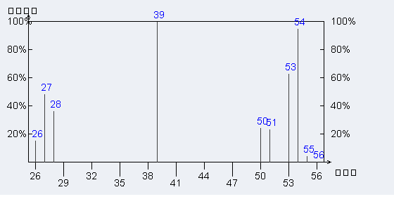

8 j2 E6 b% M1 ~7 ]* ]% S9 f& {质谱图
: l7 S5 C, k0 V! ^质谱图 [8]
