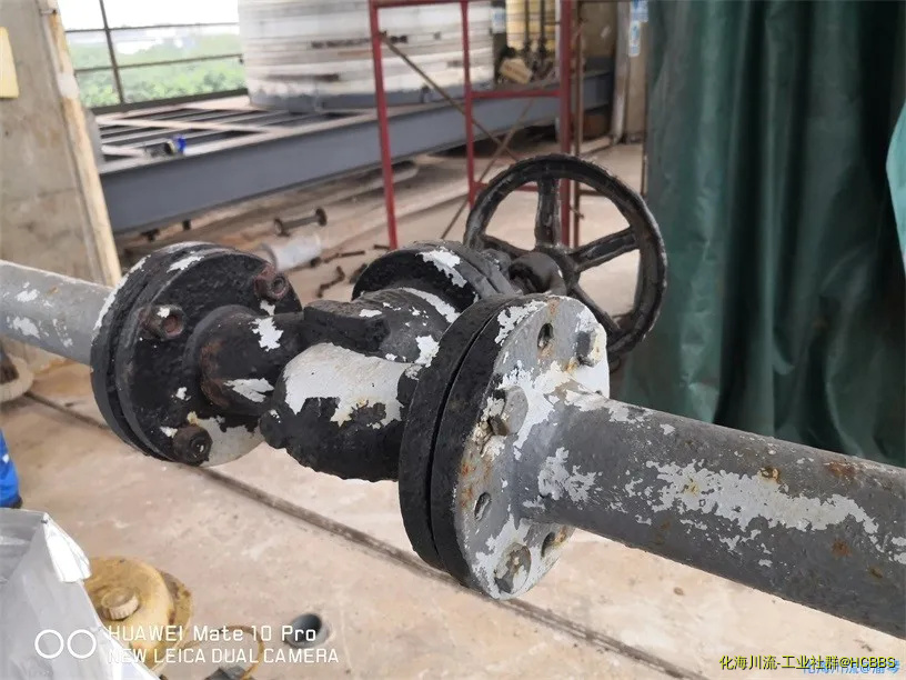

一处生产装置区,看到好几处这样的法兰连接,有点奇怪:看起来使用有点时间了,居然也没有什么不妥

螺栓连接不到位,使用的是截止阀,这样安装也是有点怪怪的感觉.....

一侧看是四颗螺栓,另一侧看却是八个螺栓孔 运行又没有问题,不知道是哪个错了  详情 回复 发表于 2020-9-10 08:17
运行又没有问题,不知道是哪个错了
发表于 2020-9-10 08:17:10
如果是按照阀门压力衡量应该是PN1.6,只能说这个法兰是个代用品。如果按照法兰的压力应该是PN2.5,那阀门一侧的都属违规了。前者可能性大。  详情 回复 发表于 2020-9-10 08:32

法兰厂家和管道厂家采用的不同法兰标准设计的吧?
发表于 2020-9-10 08:34:25
渝琴 + 5 深入讨论
螺栓应跨中布置
发表于 2020-9-10 08:46:09
渝琴 + 5 积极参与
就是凑合着用,难看,但应该不会有什么问题。这肯定是个非常不重要的连接。

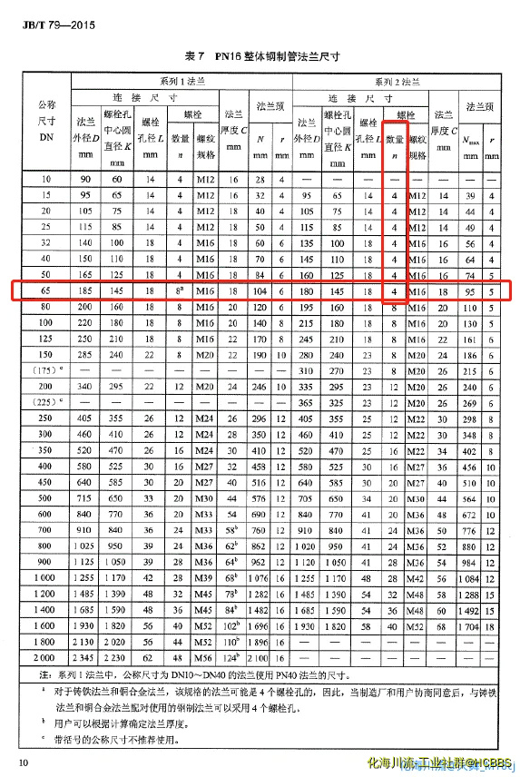

图中阀门是截止阀,型号应该是J41H-16,口径目测是DN65,管道外径76,介质流向:自右向左。
截止阀上的法兰外径是180mm,标准是:JB/T 79
管道上的法兰外径是185mm,标准是:HG/T 20592-2009
目测法兰紧固件规格是:4.8级镀锌外六角螺栓M16*50,无平垫,无弹垫
存在的几个问题:
1、截止阀安装时,手轮应朝上。
2、阀门法兰与管道法兰不匹配,阀门和管道法兰不是同一个供应商。
3、螺栓短了。
4、没有做静电跨接。
你觉得怪的地方:
管道端法兰螺孔没有水平跨中。如果跨中了,截止阀安装时位置就摆不正,因为4孔和8孔不能同时跨中。

特殊制订的吧,施工省事了,少一个变径

1、法兰压力等级和阀门不符,法兰大小和螺栓孔数量不一致;2、螺栓太短,必须出头露出2-3丝;3、油漆耍的太烂
发表于 2020-9-13 13:47:46
渝琴 + 10 积极参与
这个应该是DN65的,法兰螺栓孔与阀门螺栓孔数量不一致是因为HG/T20592-2009中,PN1.6MPa的法兰螺栓孔有4孔和8孔两种,是个特例,而且该规范中备注说明了具体选用哪种数量需要订货时说明。

阀门和法兰压力等级不匹配,有一方用错了。
