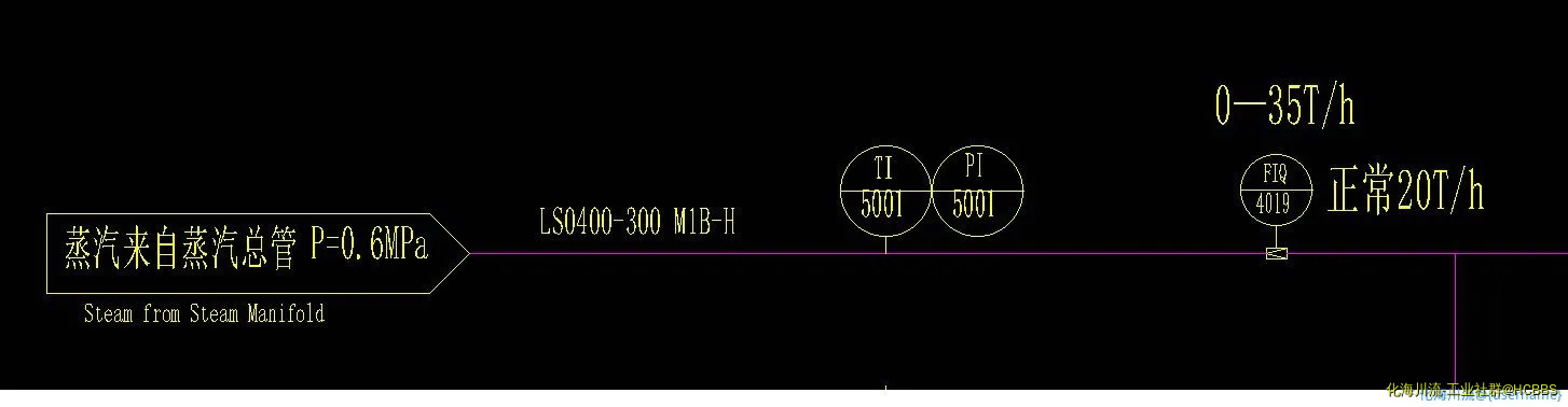

各位大拿:
我们新筹建项目中,蒸汽为汽轮机之后,又稳压减温的饱和蒸汽,通过DN500的管道,送到我们这边的车间。
在蒸馏车间的入口,分支出DN300的管道,送蒸馏车间使用。如图所示
工艺要求:测量蒸汽的温度、压力和流量,我想请教的是此处,蒸汽流量计的选择
工况:饱和蒸汽,蒸汽压力为表压:0.8MPa(汽轮机为背8)
考虑的蒸汽流量计为:孔板和涡街流量计,
不知道这两种,哪一种更为好一些,各有啥子利弊?

我认为把所有工艺数据提交流量计厂家进行计算选型,提出要温度和压力补偿。人家会给你详细的配置方案,之后你提交给领导决策就好。
发表于 2022-6-17 10:31:29
孔板流量计比较好,不易受饱和蒸汽内携带的凝水影响,如使用涡街流量计,则流量计前要做好排凝液设计
发表于 2022-6-17 10:36:36

用节流装置 (孔板,喷嘴,平衡流量计等)会更稳定一些

如果安装规范的话,孔板的会好一些,涡街易受管道振动和流体内含的凝液影响

喷嘴吧孔板压损大,涡街管径大,贵且需要缩颈

我们工程的最终选择:
我们的这几块蒸汽的流量计,最终选择购买的孔板。
最终,根据孔板厂家提供的计算说明书,我们进行简化计算,把最终的计算公式提供给了DCS这边;
软件工程师帮我们在程序上做出了流量计算公式,并显示流量在屏幕上。
