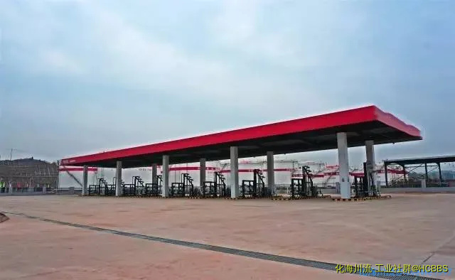

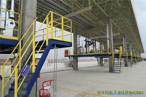

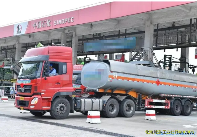

lovelife1997VIP会员 VIP会员 | 显示全部楼层       最后访问IP陕西省
其实吧,我觉得这是认识性问题,既不是规范的问题也不是标准的问题,也不是谁无知的问题。
用图片说明吧,大家先不要管这些鹤管的高度和平台的高度,这不是主要的。可能上传的图片不是很符合贴文的实际现场,但基本还是能说明纠结的问题。
图中每个鹤位与鹤位之间的通道宽敞,高度适度,大型车辆可以前后进出场地,当然消防车也可以从鹤位之间的通道进出自如,如果帖子里单位能达到这个标准,检查组就不会拿消防车说事了。其实这种要求不是问题的问题,居然成了纠结的话题,也居然成了讽刺应急管理部门无知的代名词。我想应急部门这种要求考量的是给消防车创造更多火场特殊情景下辗转腾挪的可能性。
发表于 2020-7-20 17:04:49
三个图片中的高度你量过吗,你怎么确定高度一定大于或者等于4.5米,是不是有点太主观了?如果专家说什么我们就认为是圣旨,就要照办,是不是就太维上了?  详情 回复 发表于 2020-7-22 21:52
事情的真相是这样的。图中红色的高度4.5米是本次检查提出的要求,实际达不到4.5米。但是这个装卸台周边很宽阔,环形的,消防车畅通无阻[attachimg]2525740[/attachimg]  详情 回复 发表于 2020-7-20 17:13
说实话,贵厂平台设计和工作人员,安全意识还是淡薄了些,对于重大特重大复杂火场估计不足。没有从化工厂火情实战场景出发去考虑工作。而检查部门却是从实战出发本着未来节省一秒钟,火场也许就是另外一回事,节省一分钟或许结果就是天壤之别的考量给你们提出合理建议,这是经历丰富的战场意识,任何规范标准里教不了的,至少我这么解读的。如果和其他网友一样觉得检查组决定是白痴建议,既然最终救火的是消防队,大可以用企业的名义邀请消防队来一观,以了纠结不堪的心理。
也许大家认为太平无事的时平台下方消防车能不能通行,无关紧要,消防车和其他货车一样进出绕行即可,没什么大不了的,几分钟的事嘛。
但贵厂发生重特大火情、泄漏的时候,快速、直线、短距离救援是第一选择,而你们这一溜溜装卸车台,在火场极端情况下,会因为消防车绕行耽误不必要的抢险时间,最终损失的还是贵厂的利益,所以一切妨碍消防车通行的障碍都要做出改变。我觉得检查人员的意见,没有什么不对。化工厂一切设备设施的存在必须具备两个功能:1、生产能力。2、安全能力

发表于 2020-7-22 13:19:37
不赞同你观点。已经设环形消防车道了,消防车灭火救援已经不受影响了,为何还要从鹤位之间经过?既然高要求,那是不是每个鹤位之间的高度都要求4.5m以上?如果都是为了企业好,是不是推荐性标准都要采纳?我先问下你  详情 回复 发表于 2020-7-26 09:17
平台设计方设计尺寸是4.3米,审图时厂家根据自己的实际考虑让加高0.3-0.7,好像没有哪个规范和标准里说不行吧??代价更是可以忽略的吧??
但是加高的0.3-0.7,在特殊时候却可以让工厂减少损失,避免付出高昂的代价。孰轻孰重一目了然。
让平台下方具备通行消防车的应急功能,这本身在日常生产运营中,完全不影响平台的运行正常使用,而且平常消防车也不会从那里过,更谈不上影响和坏处。
部分人纠结的是已投运平台的改造很麻烦很困难+侥幸心理作怪,拒绝。
部分人认为规范标准里没有说明的不能做,哪怕合理合情有用也是错误,拒绝。
关键时刻能迅速救人、能迅速救火,结果能避免人财物更大损失的强化安全的这种建议,仅仅规范标准理没有,就拒绝,仅仅因为改造很困难重建很难,就拒绝,不理解。公司同仁的安危和公司财物安全、灾后公司重建,难道这些代价还不及区区一些困难和一本书里的规范标准??
不理解。
这是我对本主题的一些个人看法。但愿诸位中的某些人能为一个家公司运营做主时,希望能想起今天的思想碰撞,慎重的做好每一项决定。因为你身后是万家灯火。
发表于 2020-7-22 14:03:26
