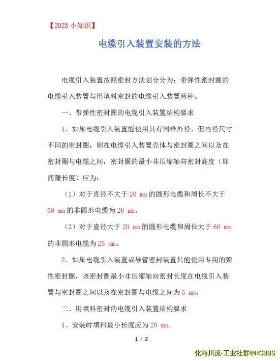

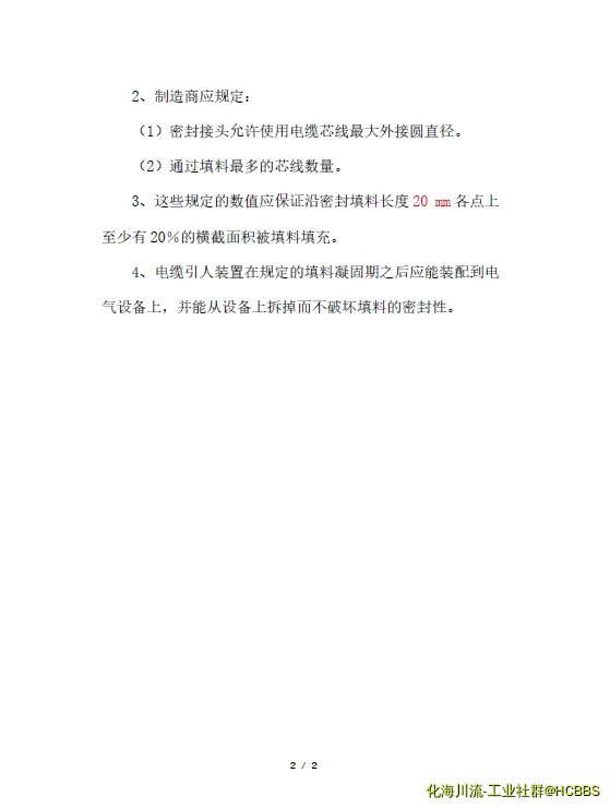

                                                              隔爆外壳引入装置的组成
        1、引入装置的“成员”:它们是电缆引入装置、导管密封装置、插头和插座和电缆连接器、EX封堵件、EX螺纹式管接头和绝缘套管。
        2、带螺纹的隔爆型引入装置应采用公制螺纹(M)或锥形螺纹(NPT),G螺纹不适用于隔爆型引入装置。
        公制螺纹(M)公差等级要满足GB/T 197和GB/T 2516的要求,公制内螺纹精度至少为6H或以上。并且任何倒角或退刀槽最深处距外壁表面不应小于2mm。公制外螺纹的螺纹精度至少为6g或以上,螺纹长度应至少8mm并且至少8扣,若有退刀槽,应该安装一个不可分开并且不可压缩的垫圈或类似零件,以上目的是为了确保引入装置安装在外壳引入口后,有效啮合扣数至少满足5扣。
        NPT内外螺纹应符合GB/T 3836.2-2021表5要求,即:
        (1)内外螺纹的扣数不少于5扣。
        (2)外螺纹的有效长度不小于尺寸“L2”且如果有凸缘,凸缘端面和螺纹尾部的长度不应小于“L4”。
        当锥形螺纹接合面由内外螺纹部件组成且啮合至少4.5扣时,不必符合上边b的要求。
        3、对于Ⅰ类设备引入装置,要满足GB/T 3836.2-2021中5.2条款非螺纹接合面要求。
        以上要求仅对单独取证的引入装置,不适用于由制造商提供的作为外壳一部分的整体电缆引入装置或类似引入装置。
