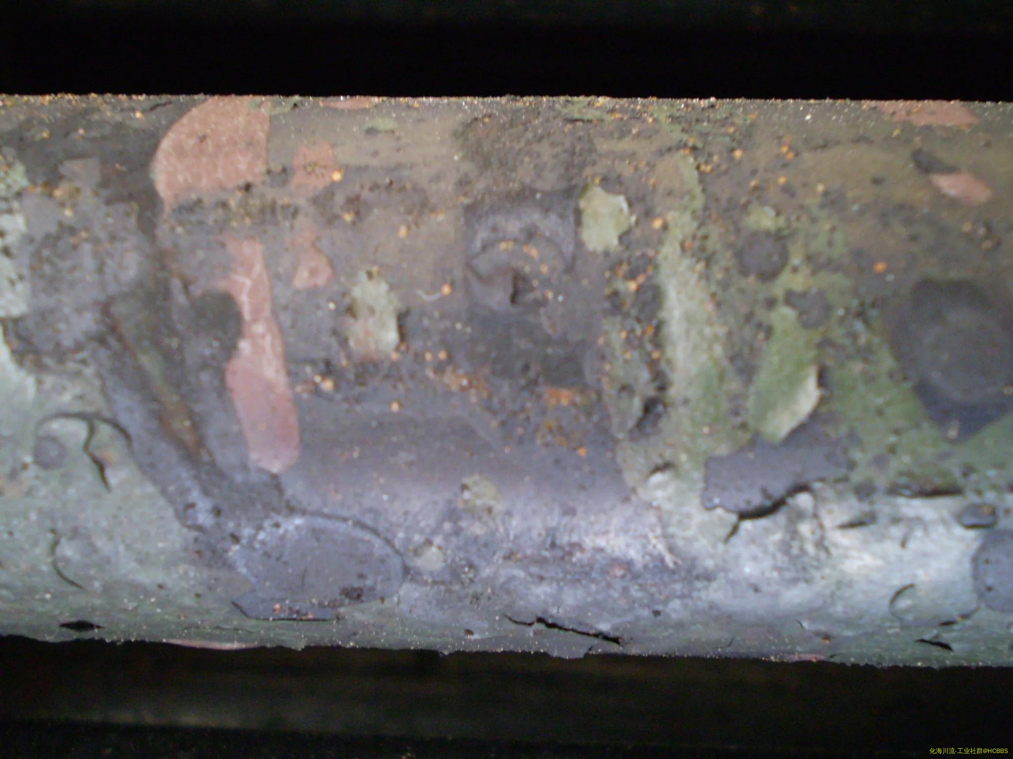

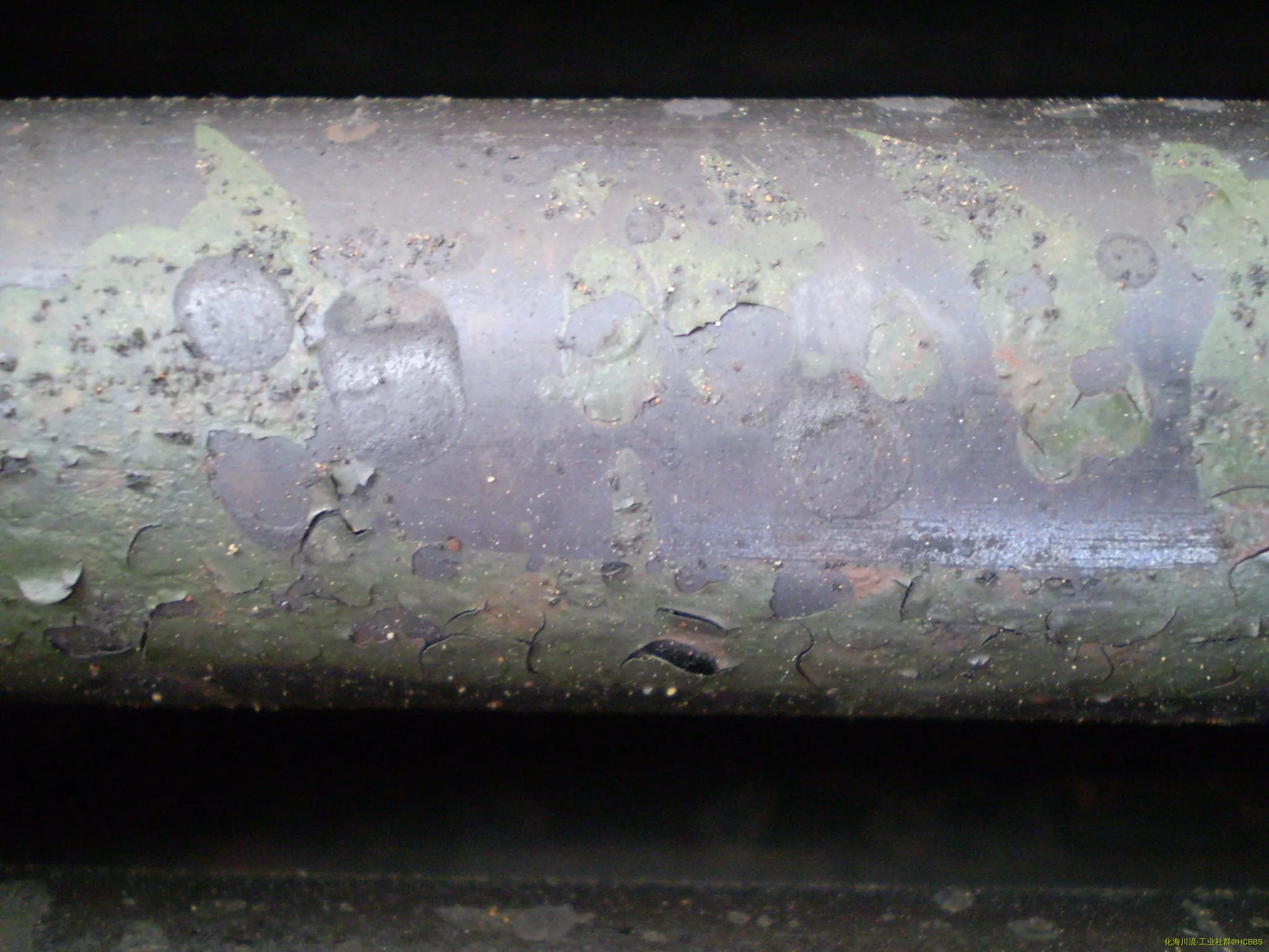

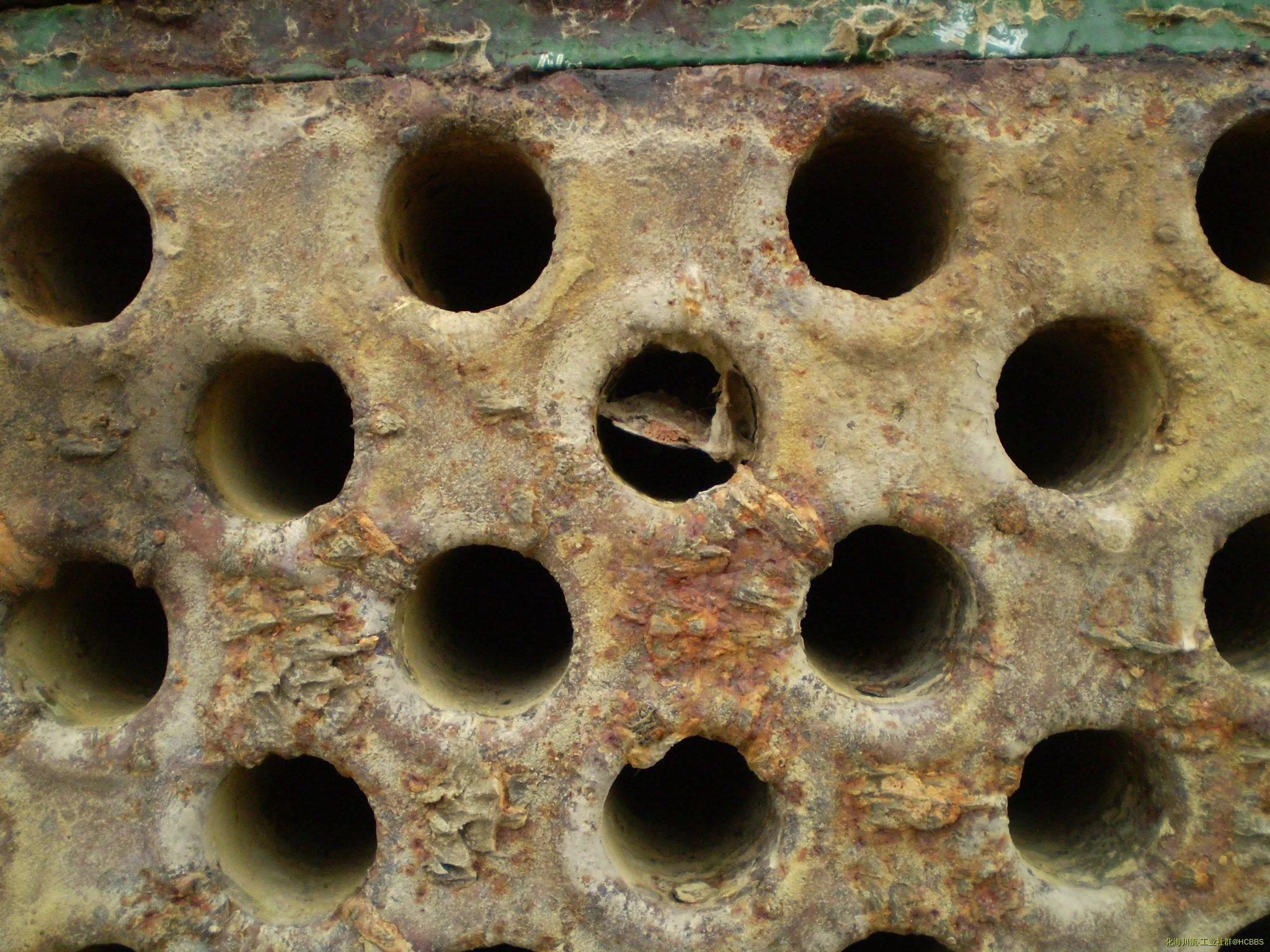

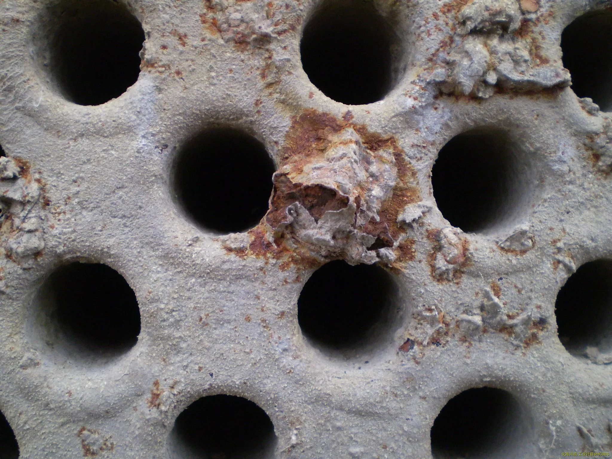

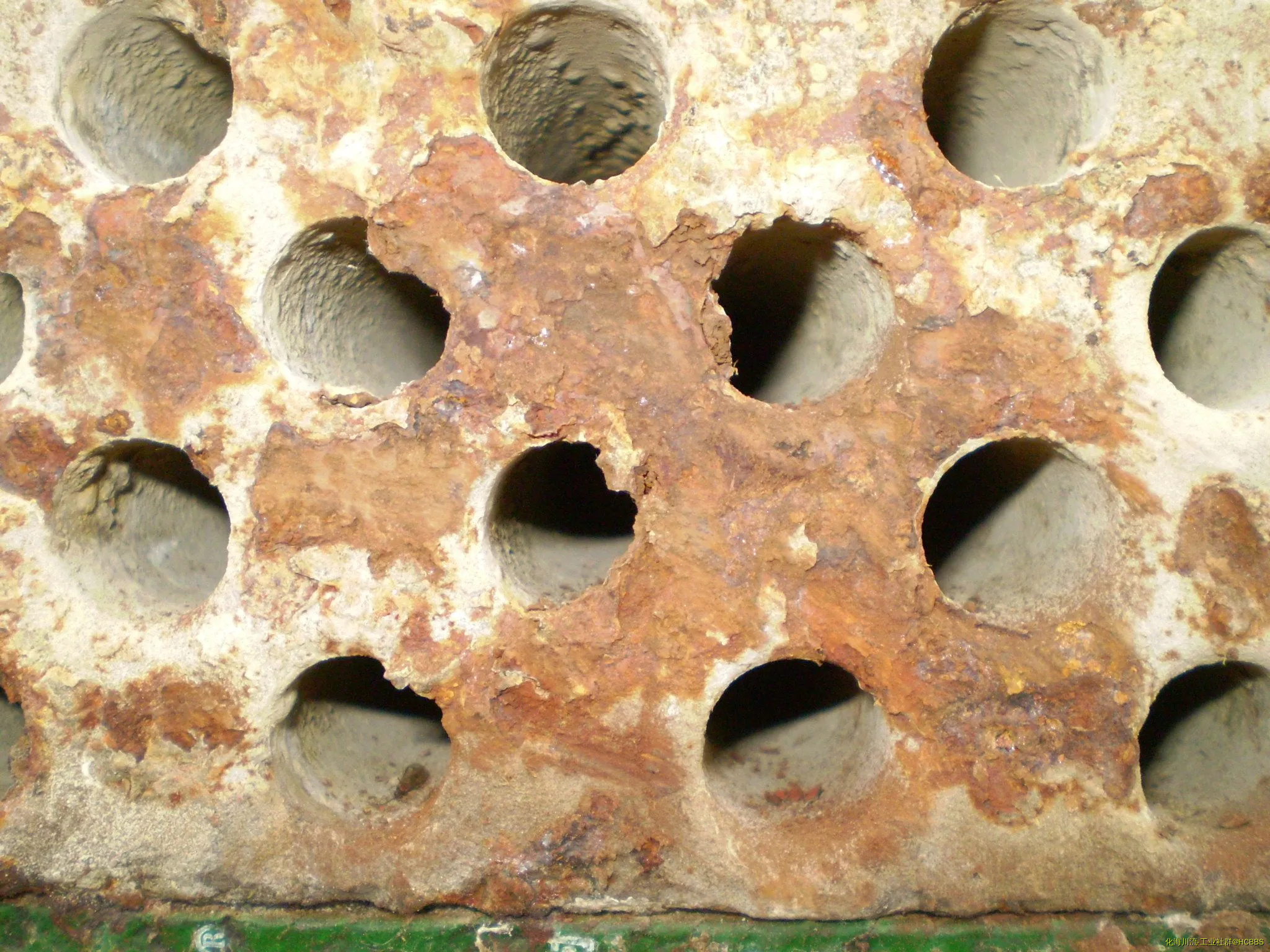

        以下图片是石油化工常减压减压塔减三水冷器管束。型号为FB800-150-16-6,管束材质10#钢。使用条件为,管程为循环水、壳程减三线;使用温度,管程为30度、壳程为117度;压力管程为0.6MPa、壳程0.69MPa。该管束使用近2年多,循环水侧结有结多的水垢并伴有腐蚀发生,影响水冷器冷却。管束外壁采用7910涂料(环氧氨基)防腐,涂层失效破损、脱落,早已失去作用。
        减三线的温度小于150度,存在HCl-H2S-H2O腐蚀介质,金属设备容易受到腐蚀。建议对该管束进行涂料防腐蚀,特别是管束外壁一定选好适合该工艺介质的涂料。

建议选择耐高温、耐化学腐蚀的涂料对管束外壁进行重新防腐处理,以延长设备使用寿命和提高冷却效率。同时也应定期清洗管束内部,去除水垢和防止腐蚀。

循环水侧也要进行涂层防护
