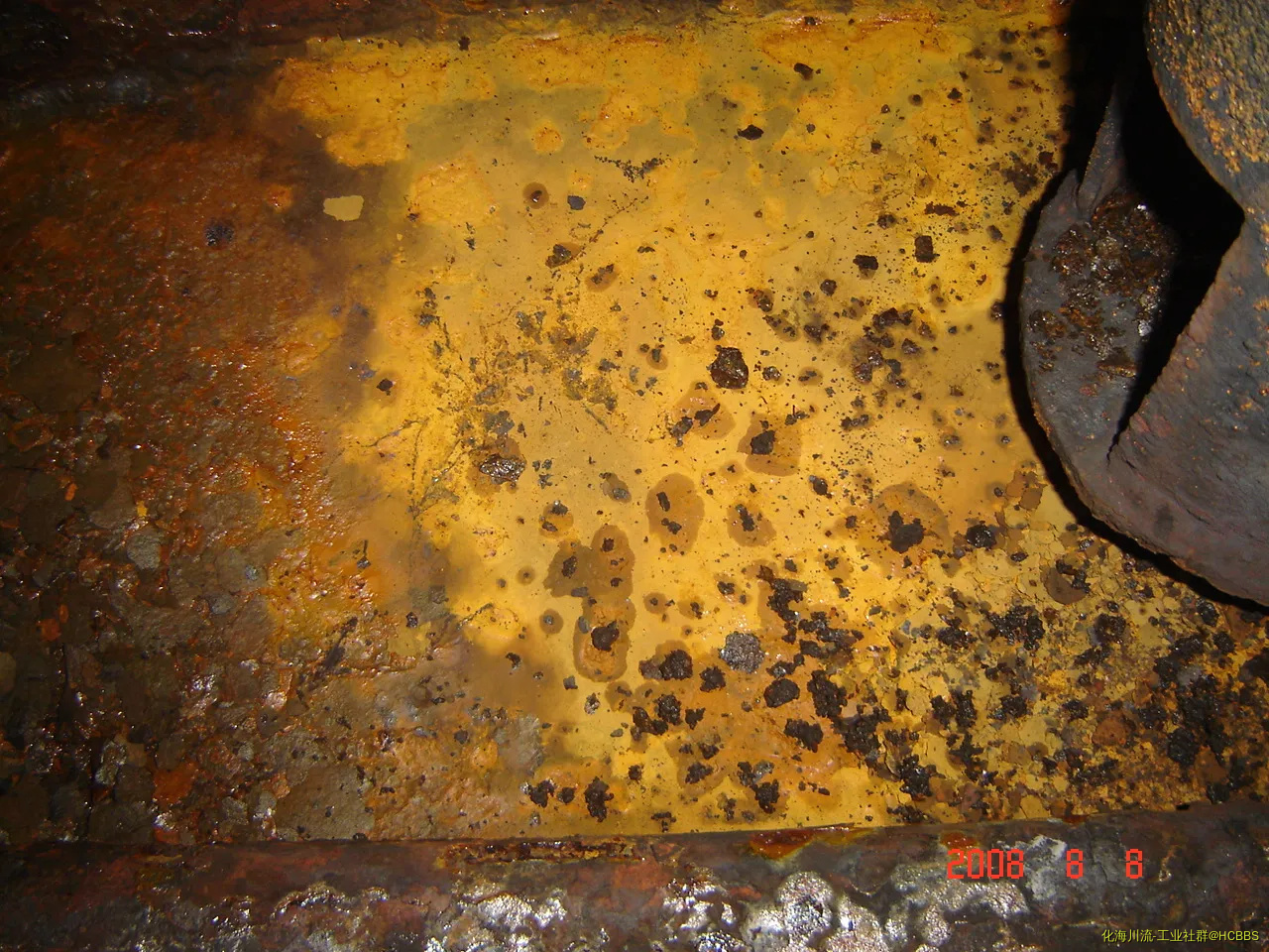

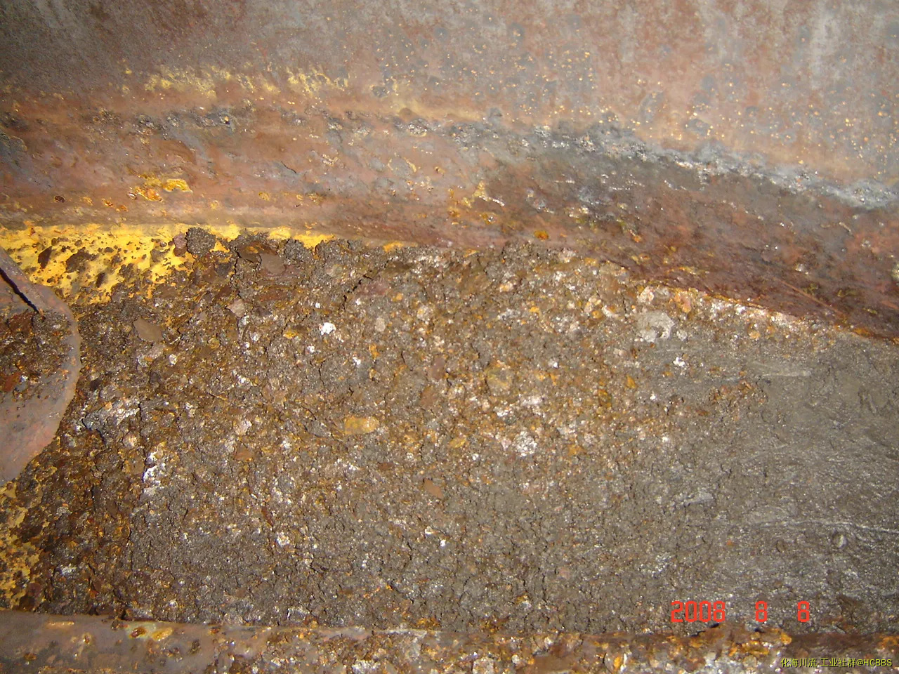

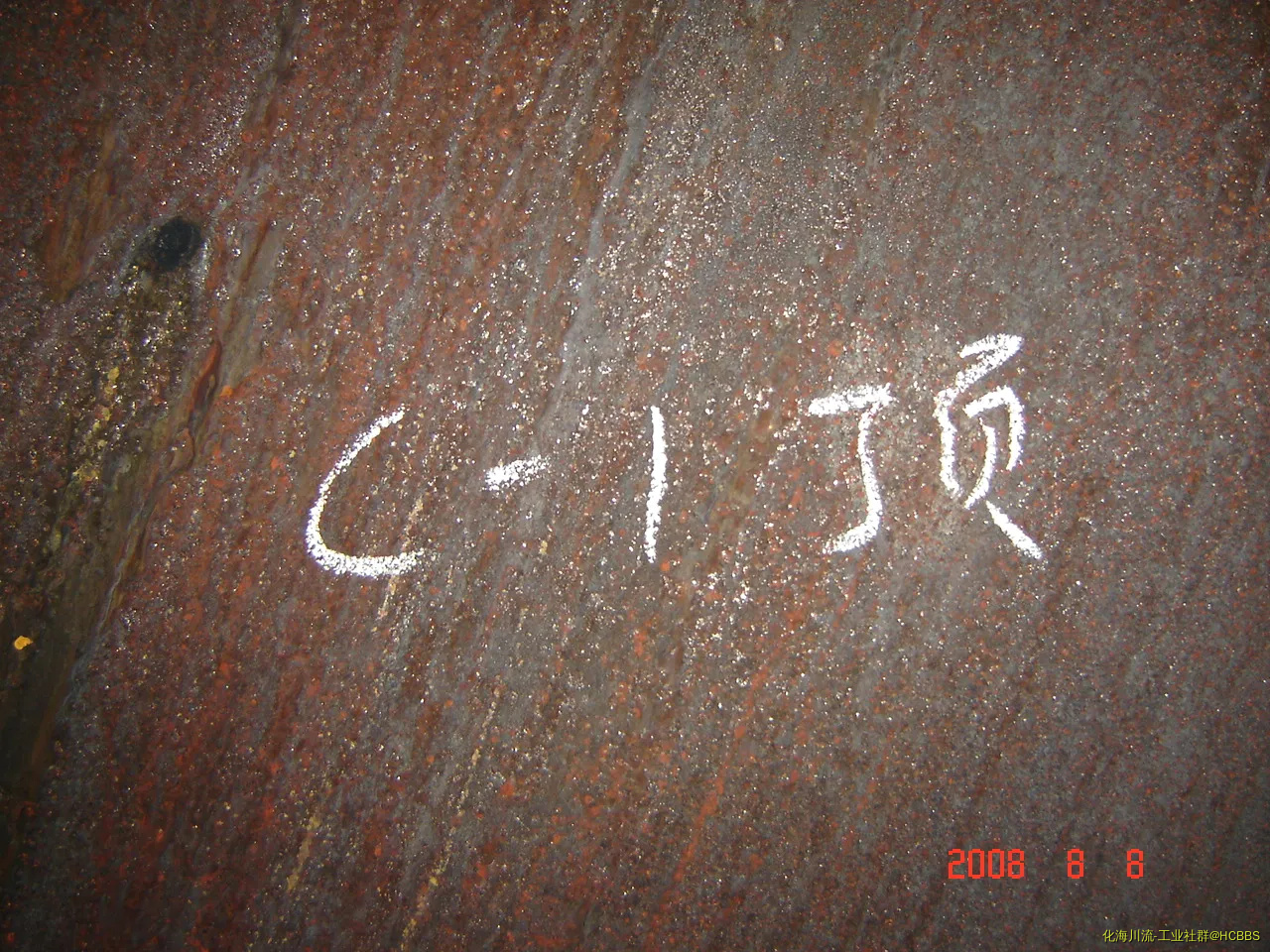

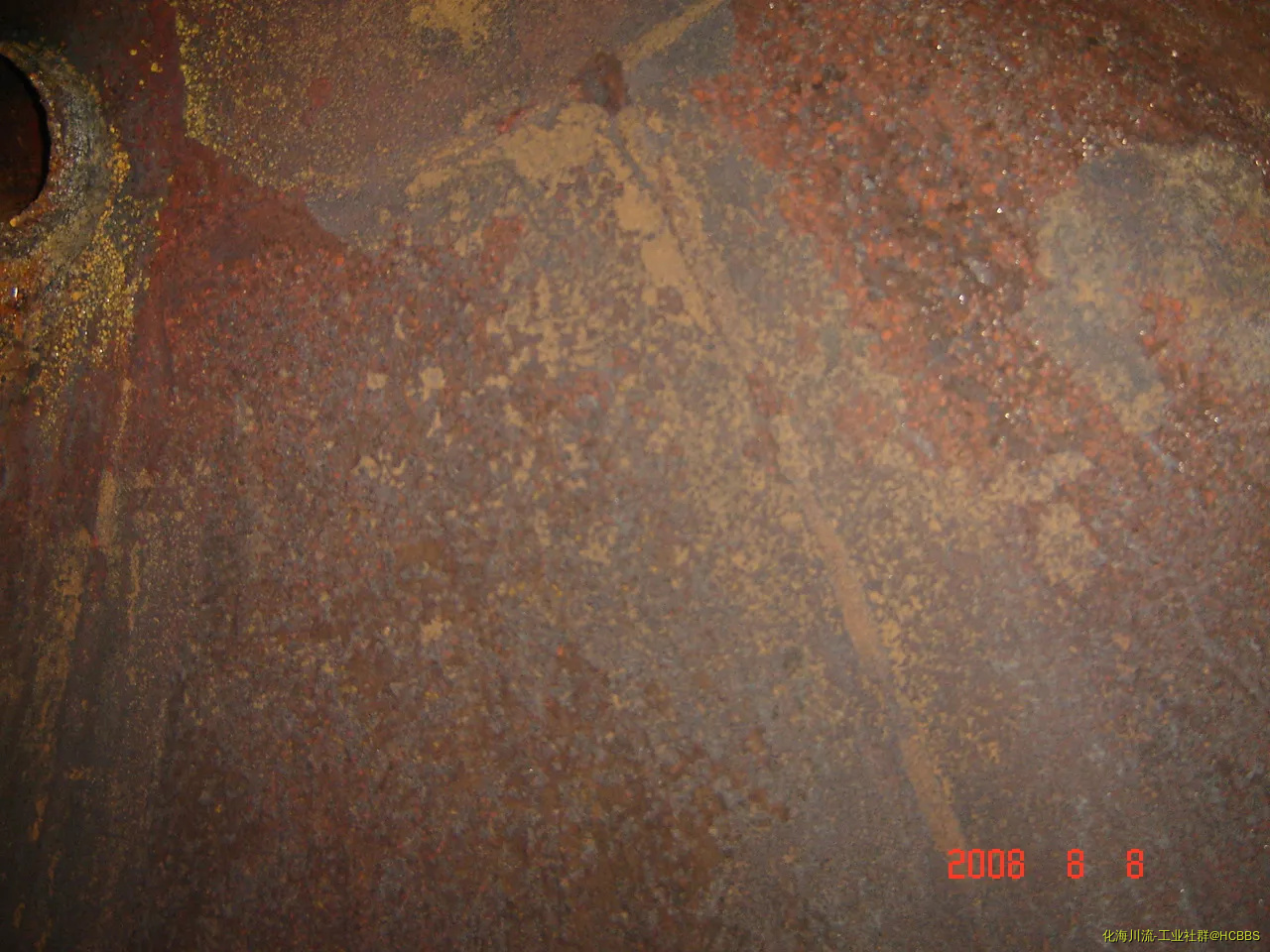

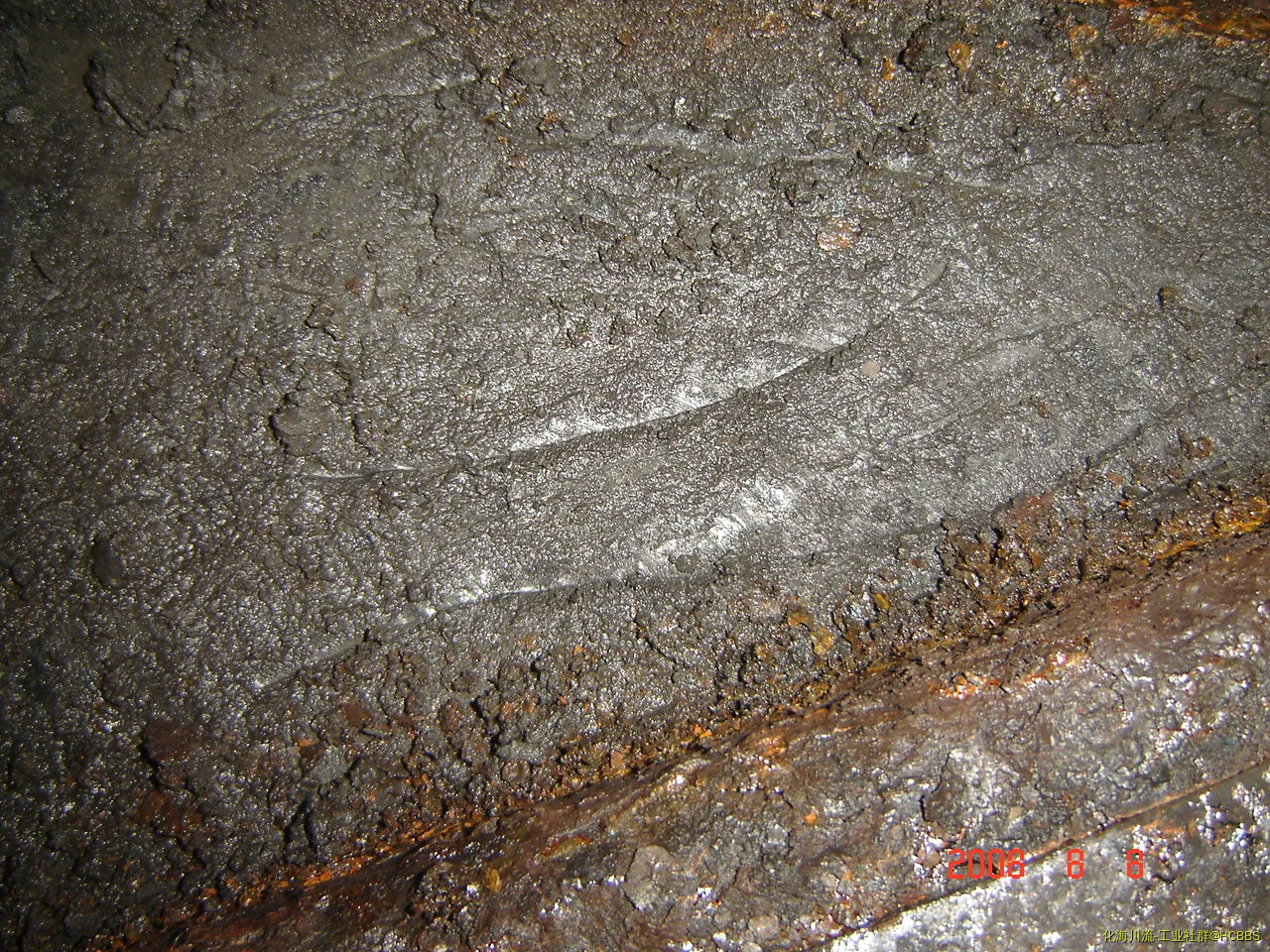

         以下图片是石油化工常减压常压塔顶内壁腐蚀情况。结构型式为立式,规格为ф3200×12/14×25504。材质为16MnR,操作介质为原油。温度180度,压力0.176MPa。该該塔使用近2年多,塔顶腐蚀比较厉害有均匀腐蚀、溃疡面腐蚀等。这类腐蚀属于HCl-H2S-H2O等腐蚀 。
