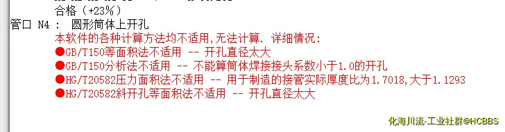

简介--设计一台DN600,筒体长度为1500mm的立式容器,根据HG/T 21521-2014垂直吊盖带颈对焊法兰人孔为该立式容器设置人孔,人孔尺寸选择的是DN450,但是在SW6对其进行开孔补强计算的时候,发现SW6无法对该容器的开孔进行计算。 .guestviewthumb {margin:10px auto; text-align:center;}.guestviewthumb a {font-size:12px;}.guestviewthumb_cur {cursor:url("template/one_default/assets/common/scf.gif"), default; max-width:300px;}.ie6 .guestviewthumb_cur { width:300px !important;} 登录/注册后可看大图 微信图片_20200430084413.webp (22.33 KB, 下载次数: 3) 下载附件  保存到相册 2020-4-30 08:44 上传 // [预览] strpos(微信图片_20200430084413.webp,'.doc') !== false //strpos(微信图片_20200430084413.webp,'.doc') !== false || strpos(微信图片_20200430084413.webp,'.docx') !== false 2373050 == 1725814 var jq = jQuery.noConflict(); function buyAction0(aid,tid){ layer.closeAll(); } function showBuy(aid,tid){ showWindow('attachpay', "forum.php?mod=misc&action=attachpay&aid="+aid+"&tid="+tid ...-登录查看全文

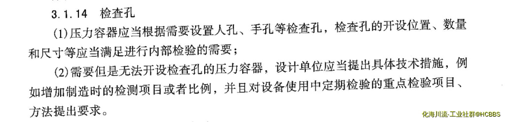

简介--登录/注册后可看大图 检查孔.webp (29.95 KB, 下载次数: 3) 下载附件  保存到相册 2020-4-30 09:08 上传 // [预览] strpos(检查孔.webp,'.doc') !== false //strpos(检查孔.w ...-登录查看全文

简介--wdz2k 发表于 2020-4-30 09:10 这是要求,一般来说有内部检查要求,抛光要求,安装内件要求的要开手孔或人孔,直径600的,要么开的手孔, ... 非常感谢您的答复!!! ...-登录查看全文

简介--软件无法计算的四点原因已经给出了。软件无法计算,不代表不需要,他俩没什么关系。 需要根据其他情况判断,如果需要,可以设计为开式,增加设备法兰。 ...-登录查看全文

简介--wdz2k 发表于 2020-4-30 09:10 这是要求,一般来说有内部检查要求,抛光要求,安装内件要求的要开手孔或人孔,直径600的,要么开的手孔, ... 请问这是哪个标准里面的? ...-登录查看全文
发表于 2020-4-30 09:19:53
图片是容规上的,TSG21-2016  详情 回复 发表于 2020-4-30 11:11
简介--WallaceLee 发表于 2020-4-30 09:19 请问这是哪个标准里面的? 图片是容规上的,TSG21-2016-登录查看全文

简介--按照99版的《压力容器安全技术监察规程》第45条,φ600直径的容器,可设φ400或长圆孔400×250、380×280的人孔,或2个φ100手孔。后续容规已取消这个要求,改由设计者考虑。 ...-登录查看全文
