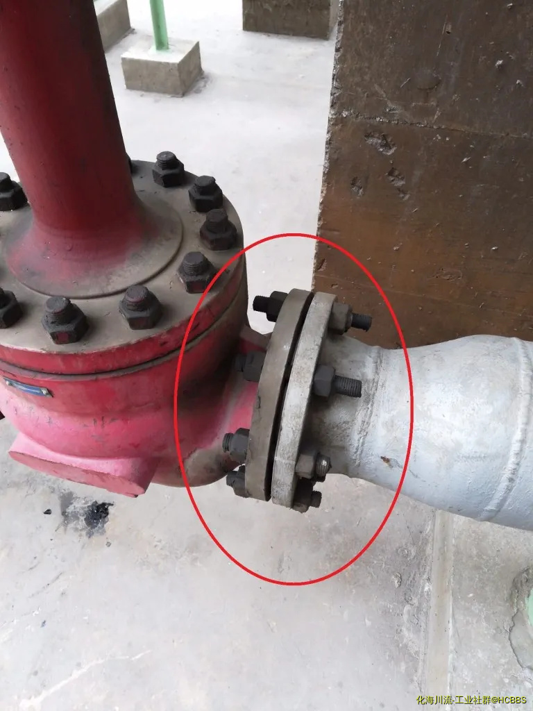

不同压力等级的法兰,上面的螺栓个数、间距都不一样,那么,安装时,怎么保证阀门的法兰与管道上法兰的螺栓能对上呢?本人仪表专业的。

订货的时候明确标准规格。委托设计时候要求提供执行标准清单。

阀门的口径和压力知道  配套相应的口径和压力法兰就行了。

不同压力等级的是连接不上的,但是不同标准体系下的法兰,有的相近,是可以连接使用的,比如CL150和PN1.6的就可以连接到一起,实际压力也不一样
发表于 2019-12-23 22:02:13
zjq1962点评得没错,这说法有问题。相近的压力等级和标准也是无法连接的,只有相当的(equivalent)或一致的(identical)可以连接。CL150相当于PN2.0,是可以连接的。  详情 回复 发表于 2019-12-30 11:18
你确定这两种体系的法兰互相能配对?  详情 回复 发表于 2019-12-24 08:17

你确定这两种体系的法兰互相能配对?上表是PN系列,压力等级PN16,下表Class系列,压力等级150

提要求的时候就注明啊,按照哪个标准?什么压力等级?密封面形式啥的!写清楚,一般就不会出错。大家都按照标准来!

阀门和法兰的螺栓孔一般是跨中均布的,安装时,管工应该知道。

采购阀门时需要给制造厂提供设备/管道用的法兰规格形式,或者在设备设计前需要定下所用阀门的连接规格形式

阀门订货的时候把配套法兰连同密封垫、螺柱、螺母等配件一起订货。

一般是看标准,里面同口径同压力都是一样的,目前9119标准在阀门连接里用到的比较多,现在也有用20592的,两个标准中只有DN65的法兰螺栓孔数量有差别,一般和阀门基本都是4个孔。

管道上的法兰是设备专业负责的,阀门是仪表专业负责的,分开订货的。

仪表阀门的规格书阀门的法兰标准是以管道专业为准的,所以不管是分开订货还是阀门采购自带配对法兰都是配套的,阀门的安装是管道专业负责的不属于仪表专业负责所以施工队领法兰和阀门时会一一核对,此外要注意一些进口阀门法兰螺栓口会是载丝,这个配对法兰和螺栓要匹配

阀门压力等级与配套法兰(管道法兰一般选用HG20592标准)压力等级一样就行
