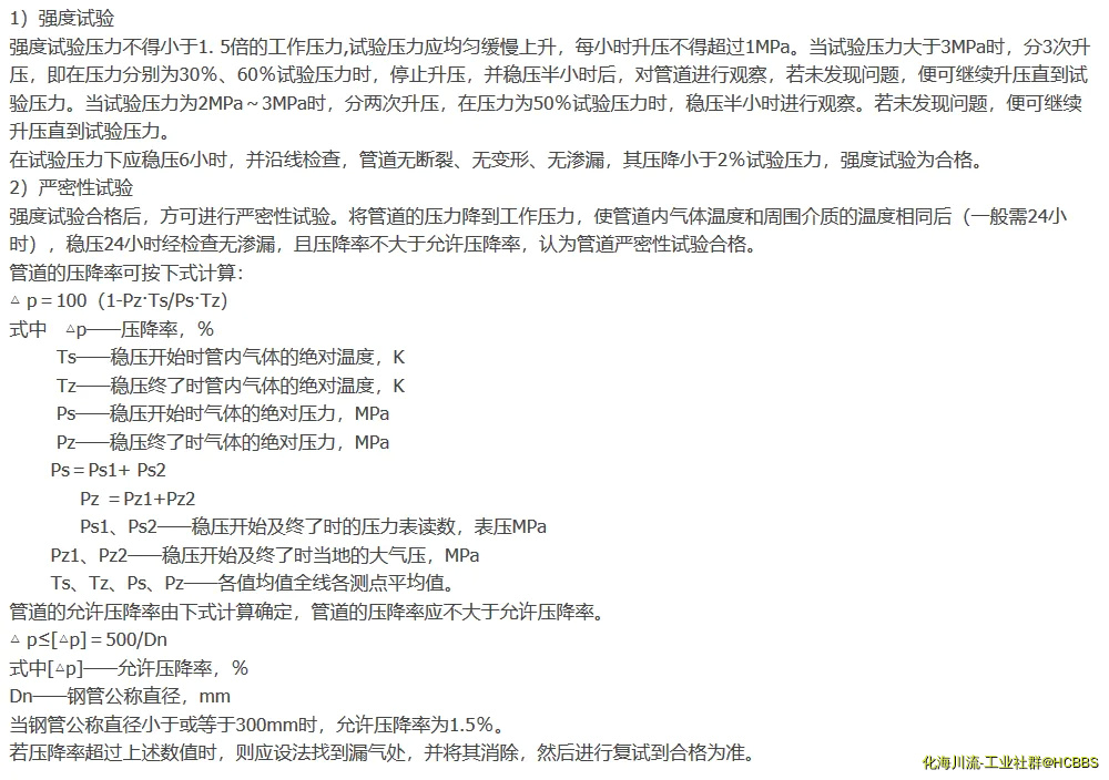

各位好!
系统试压针对真空有增压率要求,但是针对正压的保压实验没有找到相管规范,看到海川上有人提到这个2%和1.5%不知出自哪里,请知道的给与指点,谢谢!

正压的TSG D0001里不就有吗,不过跟你这个截图区别挺大:打压到1.5倍设计压力,保压10min;然后再降到设计压力,保压30min,合格要求就是压力不降。
你截图里那个稳压6小时太扯淡了。。。

您说的这个是一般的强度试验要求,我说的是需要做严密性试验的介质,不是打水压和打发泡就行的。  详情 回复 发表于 2019-10-28 10:08

哦,一般工业管道试压完了接着试漏,GB50235、GB20801里都有。
你这个严密性试验好像是煤气管道用的,《城镇燃气输配工程施工及验收规范》CJJ33—2005里有。

有管道刚安装完毕,项目打压2Bar氮气,4小时没有变化(传感器0.20MPa没有变化),保温上物料运行后发现有一焊缝点每小时有微量的液体渗出,量很少,拨开保温确实看到了有微量的泄露,该液体遇空气会发烟,所以巡检时发现了。
请问,这个测试方法对吗,和项目组讨论没有结果。

你那个截图中2%和1.5%不是都有了吗?
发表于 2019-10-28 17:35:46
这个是我在网上找的,并不是出自规范,所以我想看看是否有其他解释。  详情 回复 发表于 2019-11-20 13:33
