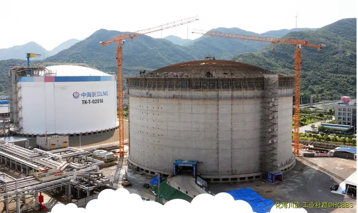

海油人在浙江宁波人工造风,这可不是一般意义上的风,在工人对压力差的精准把控下,总重量超过720吨,外形酷似钢铁巨伞的LNG储罐穹顶,以每分钟260毫米的平均速度缓慢上升。在历经约3个小时后,顺利提升至距地面50多米的设计位置,实现了穹顶与承压环合拢,这便是“气压升顶”。
来源“海油工程微讯”公众号。
具体如何操作呢?气压多大?会不会倾斜?等等。

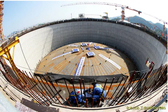

气压升顶作业是利用封闭空间和外界压力差的原理,将穹顶结构从储罐底部缓慢提升到储罐顶部预定位置,这是LNG储罐项目中难度最大、风险最高的工程节点。它的顺利完成标志着储罐主体结构基本成型,全面进入罐内和罐顶的施工作业。
在施工过程中,专业人员利用穹顶与外壁之间可形成相对密闭空间的特点,使用鼓风机向储罐穹顶以下密闭空间内源源不断地输送一定量低压空气,使罐顶钢结构在克服自重及与外壁之间摩擦力的情况下按照预定路径平稳上升至设计高度,并实现与罐顶承压环连接。

也就是说,穹顶和储罐内壁是贴合起来的?到了顶部,没有外力约束的情况下,回弹至初始设计形状,落到预定位置?
发表于 2019-8-27 09:08:35
这个我具体也不太清楚,从报道的消息看,穹顶跟内壁间是有密封的,同时能够克服摩擦力向上移动。 罐顶设有承压环,具体是什么结构不清楚,不过感觉你说的意思差不多。  详情 回复 发表于 2019-8-27 09:20

也就是说,穹顶和储罐内壁是贴合起来的?到了顶部,没有外力约束的情况下,回弹至初始设计形状,落到预定 ...

钢制拱顶与罐壁之间柔性密封,通过鼓风机加压鼓风吹顶

到顶部的时候,缓慢减小风压,使拱顶缓慢上升,与抗压板贴合后稳压不变。
发表于 2019-8-30 16:00:18
那有个问题,如果不是水平抬升,那就偏了;某个区域先到顶部,这个位置就漏气,失去平衡了。  详情 回复 发表于 2019-8-30 16:37

拱顶内部钢丝绳平衡装置的。

问个菜鸟问题,为什么不从外部直接吊装?
发表于 2019-10-16 16:57:33
需要个提升高度达到要求的吊机,吊机站位需要空间,还涉及到吊耳制作/检验/切除、罐顶加强一堆东西吧? 这个方法,安装快一些。  详情 回复 发表于 2019-10-17 08:07
这个方法,安装快一些。
