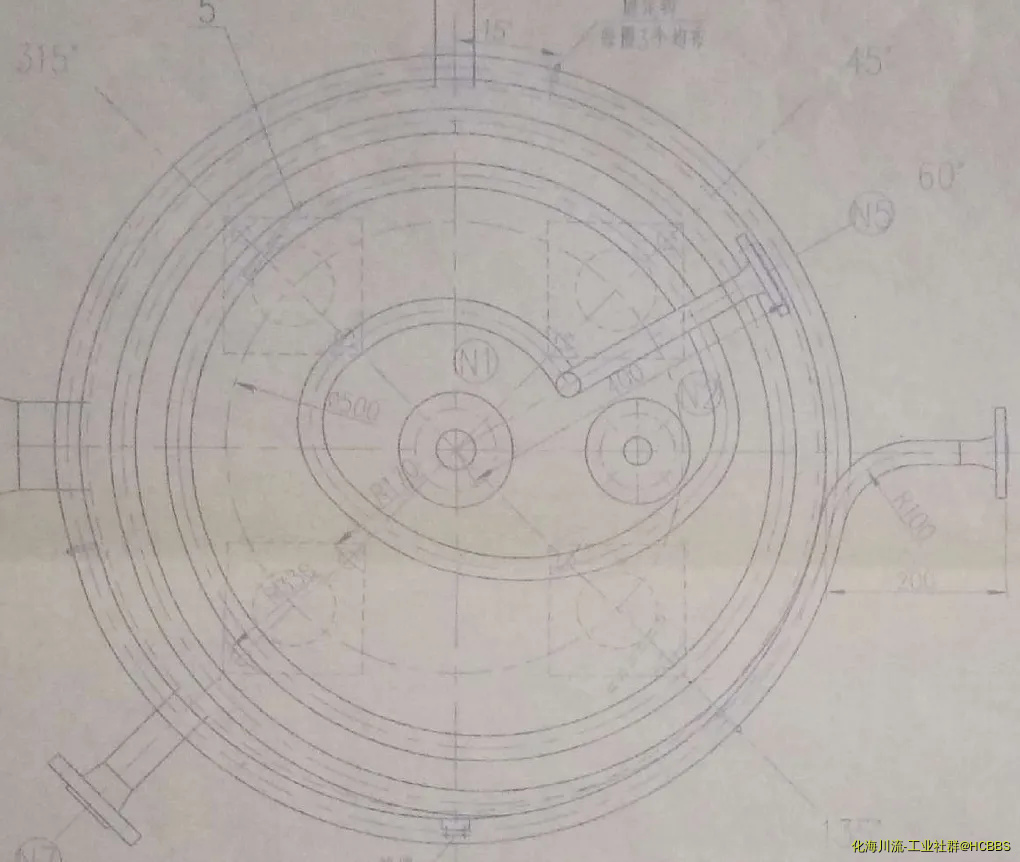

如图,封头上盘管,这种螺旋状管怎么用CAD画出来的啊?求指教。。。

多段圆弧?

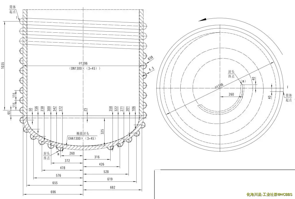

我以前的做法是半圆弧近似拼接,每半圈增大一次圆弧半径,增量就是封头曲面上盘管间距在轴向的投影

封头上的画法是半圆弧拼起来的(不同心,半径逐渐增大,不过也是仅仅示意一下,主要加工尺寸还是从主视图反映出来)。我用的软件是CAXA,绘制螺旋线用的命令是“公式曲线”。

这个方法表示真的很好,CAD中倒是有个类似命令HELIX

你这封头上的盘管展开长度怎么算呢?

有的时候有接管,无法盘满的时候,你怎么算他的换热面积和展开长度呢

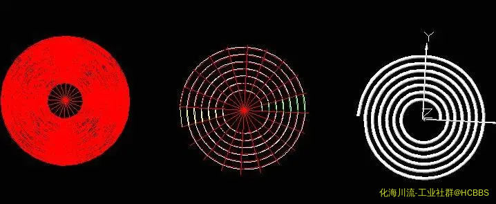

是阿基米德螺旋线。
我原来说错了,不是渐开线。
把最小的圆等分,比如20份,那么每个等分线,把圆弧间距同样分20份,最后改标高,连线,就出来个相近的了。

画的时候,每圈圆的圆心怎么找?
发表于 2019-4-1 14:11:13
三维线画出来了,但是不能拔模。  详情 回复 发表于 2019-4-1 15:38
同心圆,最后用曲线Spline连接起来。  详情 回复 发表于 2019-4-1 14:52
kareale88 + 5 积极参与
海川顾问组(海友)  |  头衔:  【海川资深技术人员】
斩妖除魔 发表于 2019-4-1 14:11
画的时候,每圈圆的圆心怎么找?
