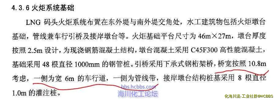

到火炬平台,还要走车啊?

这是标准,还是哪一家的设计文件?
发表于 2018-10-25 15:56:25
检修车辆通道。

是电动的卡车吗?
发表于 2018-10-26 10:08:26
say_1001_plzVIP会员 VIP会员 | 显示全部楼层       最后访问IP上海市
因为这种LNG装置设置在靠近码头,火炬由于热辐射的原因所以拉的比较远,又在海上,所以设计行车通道并不奇怪
