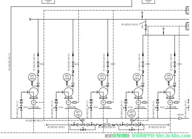

简介--本帖最后由 xsj1972 于 2018-11-27 14:00 编辑 三台离心泵,一台运行时,启动另一台时运行泵抽空,出口压力为0,停下来从出口排出大量的空气。三台泵进口管线为DN200,进口总管为DN500 ...-登录查看全文
发表于 2018-11-27 13:58:19
泵的流量多少,抽空的那一台是位于中间位置的泵吗,启动的那台是管线末端的泵吗?  详情 回复 发表于 2018-11-28 08:52
泡沫_ZPTK + 5 积极参与
简介--xsj1972 发表于 2018-11-27 13:58 三台离心泵,一台运行时,启动另一台时运行泵抽空,出口压力为0,停下来从出口排出大量的空气。三台泵进口 ... 泵的流量多少,抽空的那一台是位于中间位置的泵吗,启动的那台是管线 ...-登录查看全文
发表于 2018-11-28 08:52:47
泵的流量是220方每小时,抽空的是那两台变频泵(右边那两台)。当任一台变频泵运行时,启动工频泵(最左边那台)时,变频泵发生抽空  详情 回复 发表于 2018-12-18 22:02
