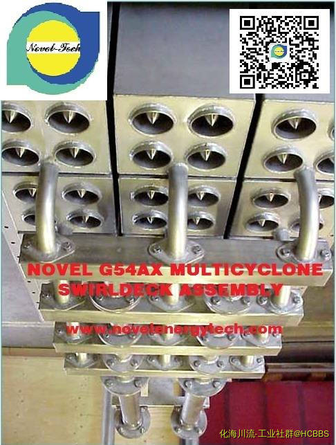

      Swirldeck,旋流子母气液分离内件模块,属于轴流式旋流子母气液分离内件模块,主要用于气流工况相对稳定的中低压工况气液分离。而对于高压、超高压工况,Swirldeck轴流式旋流子母气液分离内件模块气液分离效率不如反射流式旋流子母气液分离内件模块。
发表于 2018-7-27 22:09:26
     下图是Swirldeck实物图片:
登录/注册后可看大图
发表于 2018-7-27 22:10:08
       正如大家所知,Swirldeck属于旋流分离技术,分离效率和操作弹性与流体旋转半径成负相关。也即,旋流管半径越大,其分离效率越低,操作弹性也越小。对于直径2“的旋流管,其理论操作弹性通常不超过5.63,而对于4”的旋流管的理论操作弹性上限不超过4。对于过流体积波动超过4的工况,必须采用预堵管方式来加以约束;当流量超过上限时,必须拔除堵头让更多旋流管加入到分离行列。
发表于 2018-7-27 22:22:38
      NOVEL公司对壳牌DEP中的Swirldeck原来采用的管堵调节操作弹性方式进行技术升级,避免应工况波动需要增加或减少旋流管运行数量时需要停车处理管堵后再投入运行,从而**提升技术操控可靠性。
      记得国内西北某气田天然气通过J-T制冷工艺制LNG装置采用的SMSM分离器,可能由于SMSM提供方对现场操作人员技术培训不到位,导致近20根管堵的旋流管在实际工况过流气量增加超过4倍时,尽然继续使用20根加有管堵的SMSM分离器,导致压降飙升,产气不能达标。好在装置人员通过现场实践摸索出一套实战经验,在其二期装置上适时拔掉管堵,SMSM运行正常,产气达标。
       再次提醒SMSM分离器使用者,当工况气量超过弹性上限而发生压降飙升、分离效率下降时,一定要思考是否拔掉管堵(SMSM出厂时可能根据设计需要加装管堵出厂);当工况气量超过弹性下限而发生压降过低、分离效率下降时,则需要考虑是否增加管堵。

      正如大家所知,旋流分离器是通过旋流产生的离心完成分离的。Swirldeck高效运行存在其流体动能动量上下阀值,低于下限阀值,难于产生有效的离心分离;超过上限阀值,分离下来的重相物质又被气流重新分散携带进入气流,而丝网式Mistmat对超限气流更是无能为力,从而使MSM三级内件都失去分离处理能力。。
发表于 2018-7-27 22:46:58
