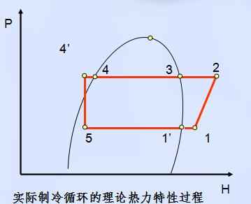

制冷系统—制冷参数之压焓图学习(12):已知:点1”为过热前的吸气饱和点  ;点1为过热后吸气点
那么吸气过热度=吸气温度—吸气饱和温度就可以通过压焓图算出来  即:吸气过热度=点1的温度—点1”的温度
同理,排气过热度=排气温度—排气过热度  如何通过压焓图算呢?
(能回答出来者,奖励30财富,3魅力,10海川币)排气过热度=点2温度—点3温度

根据前期题目中讨论可知:排气过热度=排气温度—排气饱和温度
排气过热度计算:
点2----3段就是压缩机出口制冷剂气体由过热状态到饱和状态的变化过程,因此可以通过压焓图算出来  即:排气过热度=点2的温度   —  点3的温度
关于(10)题中老师的提问:四个点中哪个点与排气过热度有关的问题,我在上次的题目中根据自己的理解又回复了一次,不知是否正确?还请老师指正!

接下来可以尝试实际应用
从机组的显示参数,不难看出冷冻机的吸排气压力、与吸气过热度。根据这三个数据画出压焓图,从而得出最佳排气过热度。

排气过热度=排气温度—排气过热度=点4的温度—点4”的温度

解:点2--3段就是压缩机出口制冷剂气体经排气管进入冷凝器的冷却、冷凝和压降过程,因此可以通过压焓图算出来 即:排气过热度=点2的温度 — 点3的温度。

YORK工业冷冻 + 15 没有压降,2——3段在等压线上
