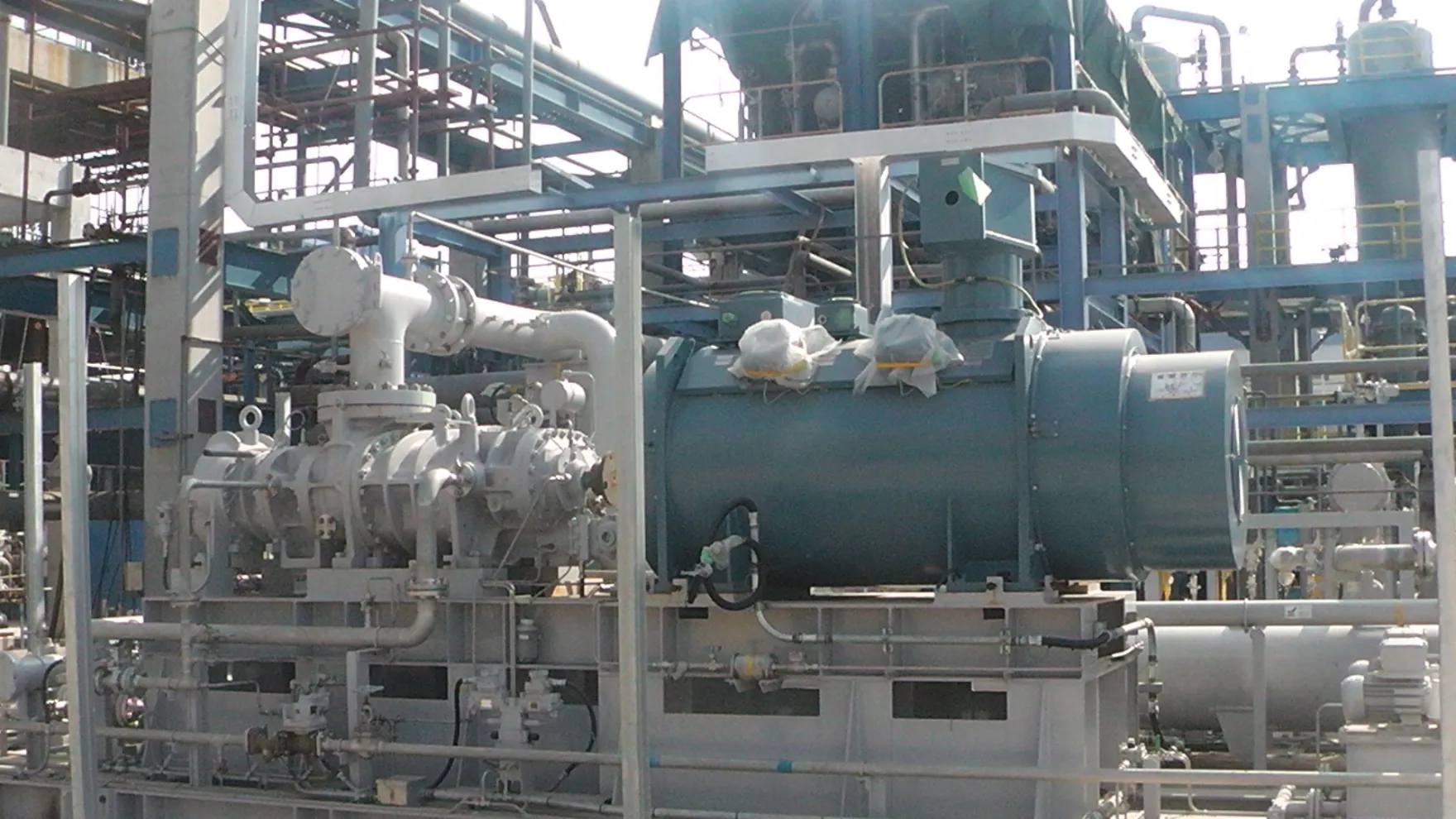

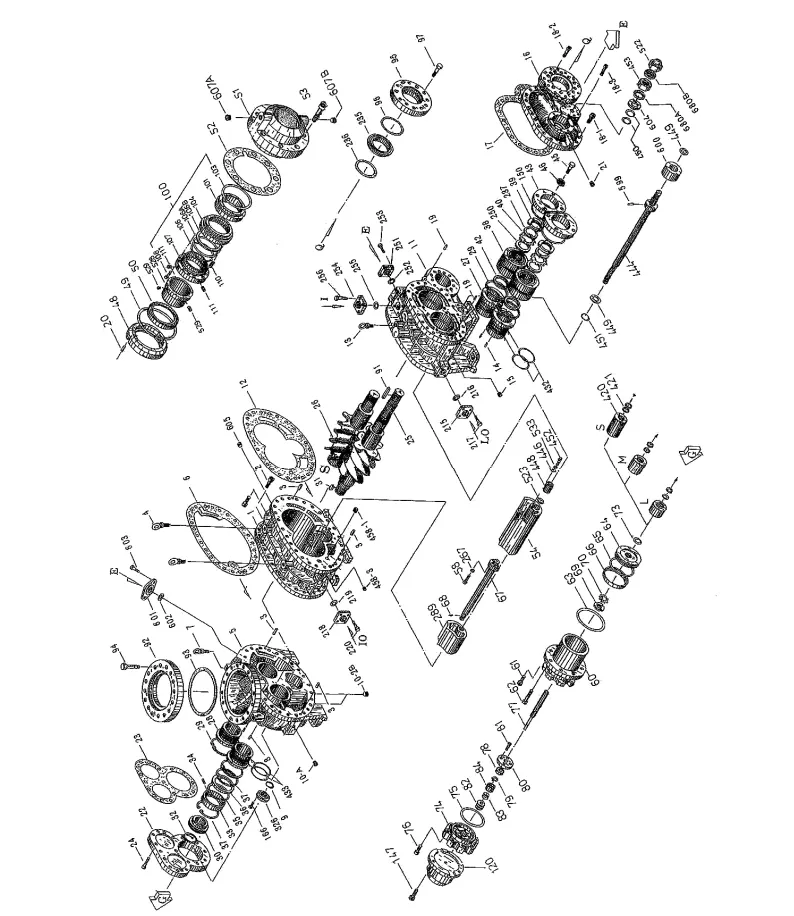

前川螺杆压缩机大修(MYCOM),SCV系列,手动内容积比调节,搭配冷媒有:氨、氟、丙烷。常见的型号有:160VLD、160VMD、160VSD、 200VLD、200VMD、200VSD、 250VLLD、250VLD、250VMD、250VSD 、320VLD、320VMD、320VSD 、160VLG、160VMG、160VSG、 200VLG、200VMG、200VSG 、250VLLG、250VLG、250VLG、250VSG。其中型号尾巴带D排气口向轴封方向、G排气口向下。轴封下部内容积比手动调节,可以根据需求灵活控制制冷量,也可有效防止冷凝器脏造成的欠压缩现象。
前川螺杆压缩机大修案例:机组为北京天利复叠式制冷机组,制冷剂为R22与R23,拉温-65摄氏度,用于制药行业,为头孢合成提供冷量。采用前川压缩机头,型号为200VLD,运行时间久,压缩机噪音振动大,运行电流高,导致机组跳闸。手动盘车困难。
我方对其拆机检查,发现转子与轴承均有损伤。其他部位或多或少也有些许磨损。更换轴承、密封圈、平衡活塞套件、调整垫、密封垫、轴封等必换部件。保压正常,放置工作台调整同心度,安装联轴器。加氟调试,至到机组达到工艺要求。后期加以巡检,确保机的可靠运行。

这个哪里是大修?看图片根本就是新装置。
发表于 2017-6-6 18:44:10
现场组装

不错。很好的资料。这个压缩机是撬装吗?
发表于 2017-6-6 19:59:58
B0SS 发表于 2017-6-6 19:59
不错。很好的资料。这个压缩机是撬装吗?
复叠机分两个橇块,低温机橇块与高温机橇块,水用来液化高温机制冷剂  高温机制冷剂用来液化低温机制冷剂,低温机用来冷却二氯甲烷。
发表于 2017-6-6 20:52:15
哦。我们的螺杆机是在一个底座上。这种分两个撬块的我第一次见。  详情 回复 发表于 2017-6-6 20:57

也有三个橇块的:   压缩橇块、冷凝橇块、蒸发橇块。

平时没见过这种。我们的撬装压缩机都比较小。  详情 回复 发表于 2017-6-6 21:12

具体的部件如果有标注名称就更好了,对于新手的我来说,不认识。
