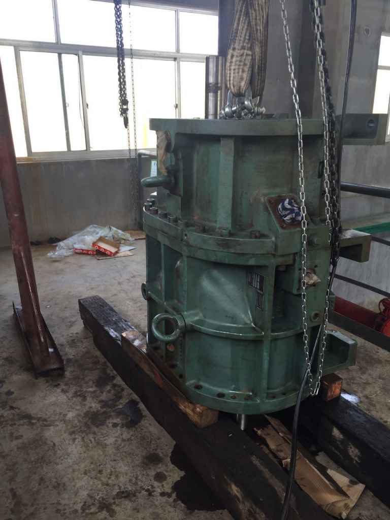

压缩机抱死,采用什么方法将端座与转子分离?
目前多采用液压法,倘若分离后的端座或者转子有重大变形或者磨损可以进行激光熔覆 或者 更换新的转子或端座

对压缩机进行处理,排气端坐与转子分离,排气端坐修复,转子修复,轴承腔修复等,按照严格的装配间隙组装好;系统方面对其进行高压吹扫清理,保证系统清洁;调试运行,直到噪音明显降低。

没有遇到过,猜一下,方法一,液压法拆卸,方法二,破坏轴承

1、用榔头轻敲轴承,想办法活动转子,等转子有松动后清洗机头;2、用液压机压出来。

解决方法有:(1)化学物品清洗后拆检;(2)手动拆检;(3)液压法拆检;(4)电解法拆检。

YORK工业冷冻 + 10 除了液压法 其他作用不大

上液压床,压出。然后补焊,再磨平,最后组装。

压缩机抱死的处理方法主要有下列几种:
1、化学物品清洗后的拆检
2、手动拆检。
3、液压法拆检。
4、电解法拆检。
一般会首先选用手动拆检法,这样简单、方便、快速,且不需要搬运和长时间等待,但是只能适用于需要分离力较小的情况。
当手动拆检无法完成时,再采用液压法拆检,在液压床上,将端盖和转子强行分离,检测转子轴颈处和端盖的损坏程度及整体情况,确定修复方案,进行下一步修复,必要时返厂做修复和动平衡。
其余两种方法主要是有可以分解的化学物质或不易机械消除的其他物质时,进行分解性动作,将其消除后再进行机械分离工作。
