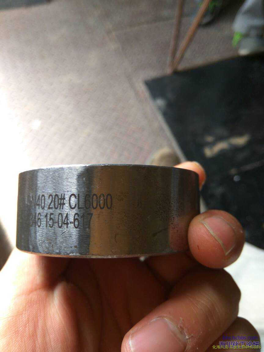

第一次见这么高磅级的管帽,也不知道了耐用不,焊接有啥要求?

长知识了,第一次见6000磅的。

ASME B16.9里面,插焊管帽,还有9000磅级的呢。
Table 1里面。

头一次见  最大见过2500滴

CL6000这个磅级跟法兰的磅级不是一个意义,这个更多是壁厚强度 还有CL9000的

好像这种东西都是很高磅级的

用的SH/T3410标准的承插焊管件 你去看看这个标准 会发现最低就是CL3000的。承插焊只有CL3000  CL6000 CL9000三个规格

这没啥要求。。。对应的是SCH160等级的
