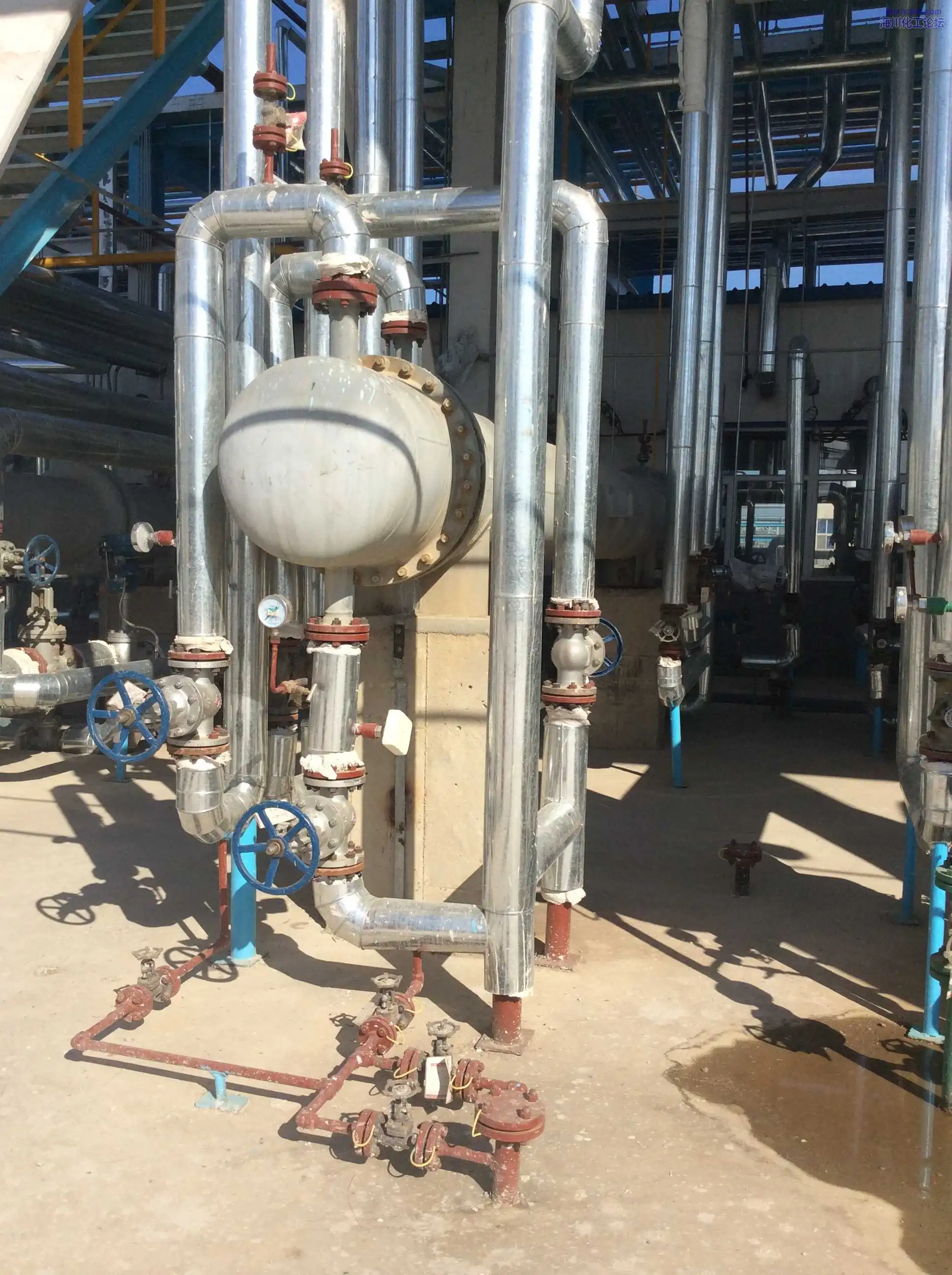

[讨论] 为什么这样配管?

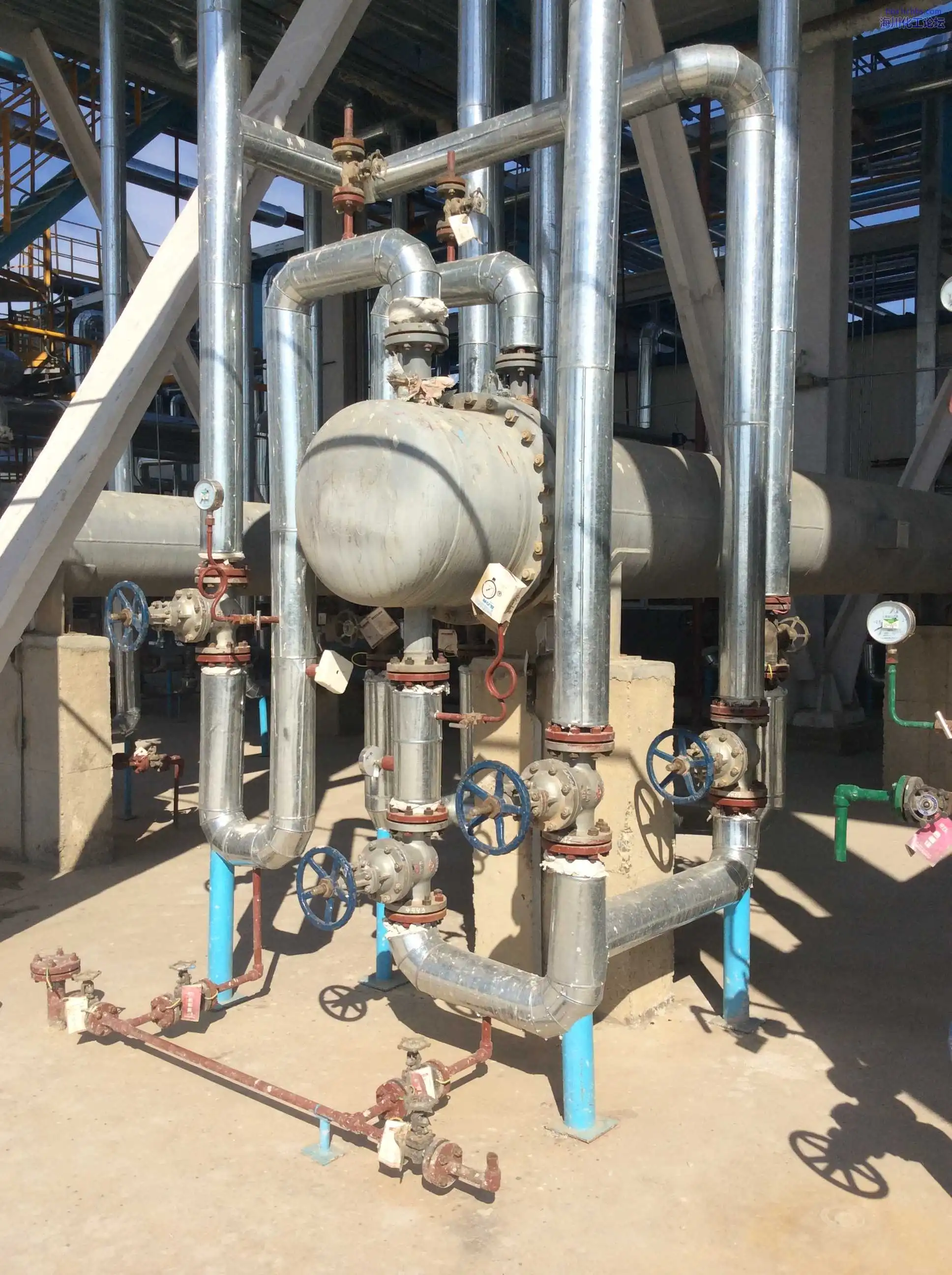

首先从材料上看,流程有点问题,用100x50的异径管+45°弯头还不如一个100X50的异颈三通,毕竟小弯头比大弯头省钱,至于设备弯下来想来是为了阀门操作方便,设备上不设平台应该是为了省钱,管廊也有很大的问题,不美观,排布上也没有按照规范来这种设计应该像初学者,此设计单位对管廊也没具体校核过,可以看出校核对配管看的不仔细得出结论应该是业主前给的少,找了家小设计院做的设计图

我觉得吧 需要把设备端头的照片拍出来看看
是不是要躲什么东西?

智能楼主 VIP会员 VIP会员 | 显示全部楼层       最后访问IP河南省
这都被你发现了!让设计看见了我不得回家种地去啊

独孤狼VIP会员 VIP会员 | 显示全部楼层       最后访问IP山西省
应该是便于操作

看左上方两根管道是一上一下的分开的啊

huagongjiaVIP会员 VIP会员 | 显示全部楼层       最后访问IP山东省
个人感觉,比较业余,不美观,而且不规范

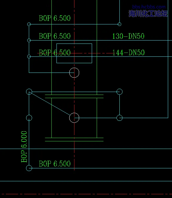

fanbutaoVIP会员 VIP会员 | 显示全部楼层       最后访问IP山东省
看看这样是不是漂亮多了。  也是管子从高处下来经过阀门后再向上进换热器 上的管口。
几根管子有一根是跨线。CAD的是当时自己在现场描的图,别笑话。。。

九塔流程VIP会员 VIP会员 | 显示全部楼层       最后访问IP新疆维吾尔自治区
觉得应该时候方便阀门的操作吧!但布局不合理,浪费太大、

qjsh2012VIP会员 VIP会员 | 显示全部楼层       最后访问IP湖北省
设计太业余,不论工艺上有任何要求,这样配管也太不合理。

海川工程师(荣誉)  |  头衔:  【海川资深技术人员】
有可能是底部有排净需求,所以要放低

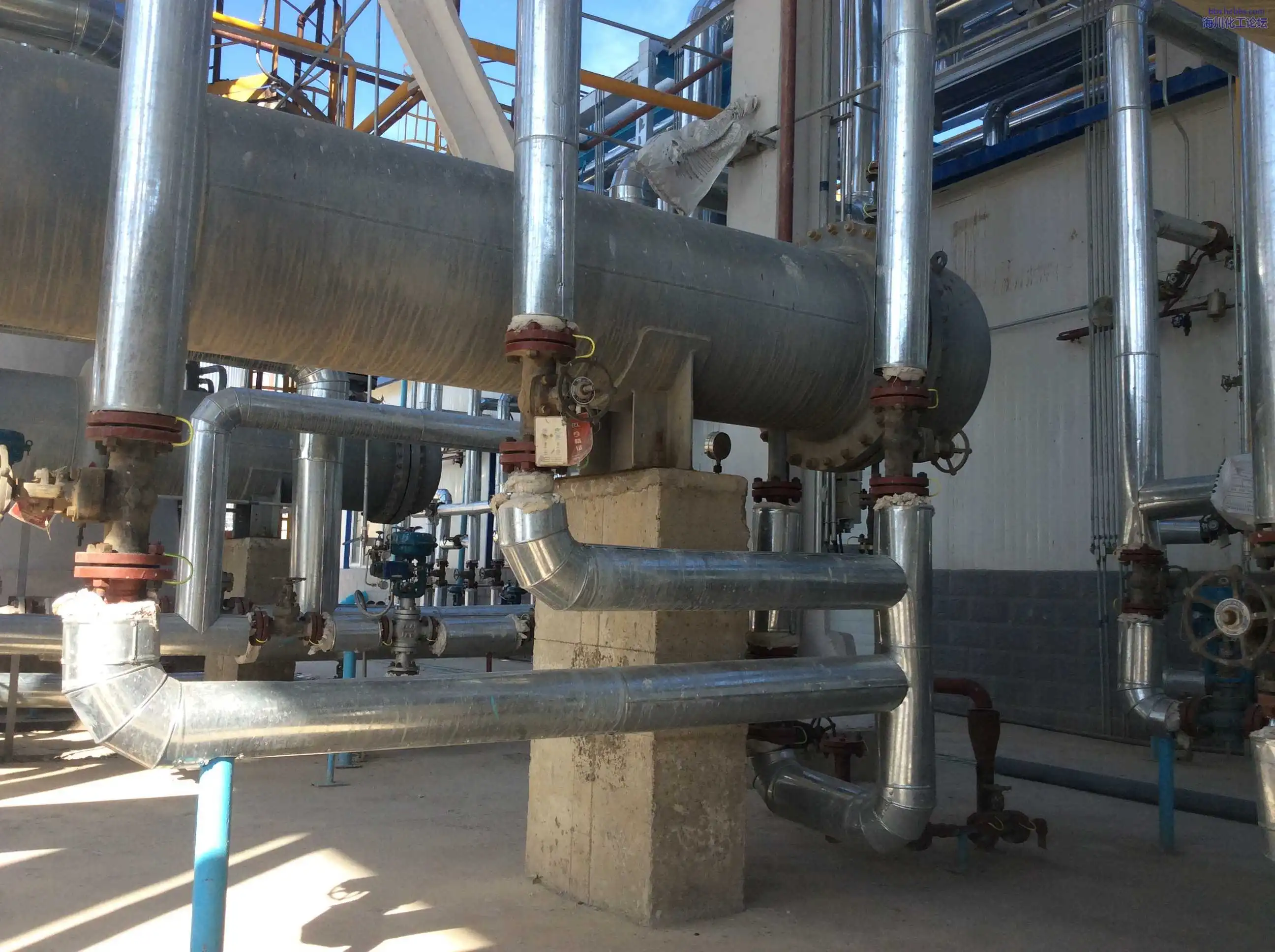

QPWVLVIP会员 VIP会员 | 显示全部楼层       最后访问IP安徽省
把经常操作的阀门引到便于操作的位置,这个概念是对的。可能在具体的布置过程中有点问题,一是不太好看,二是从图上看有点占用换热器检修操作空间。

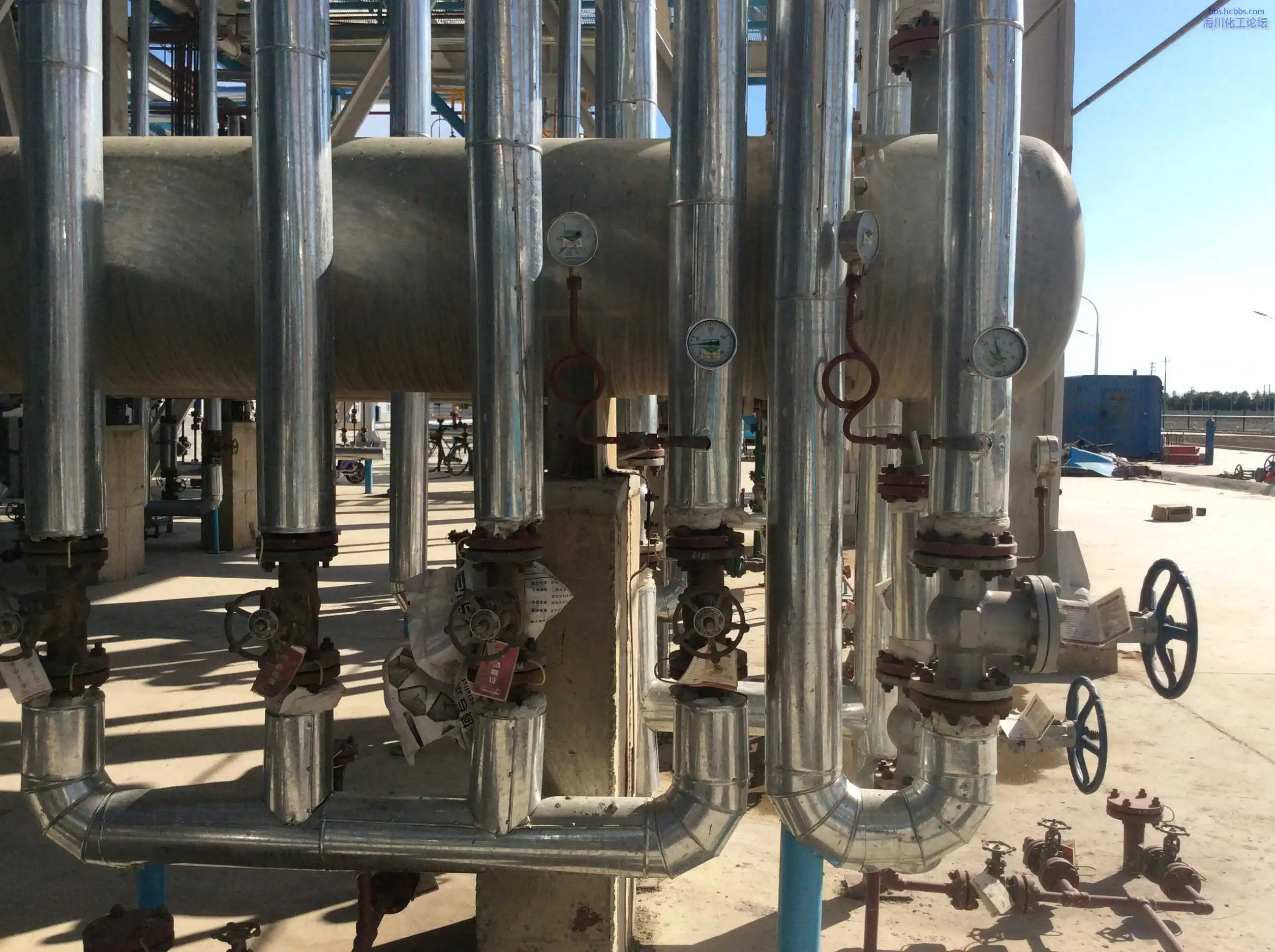

侯开VIP会员 VIP会员 | 显示全部楼层       最后访问IP山东省
这个等电位连接怎么连 啊          小心静电

liqingxuVIP会员 VIP会员 | 显示全部楼层       最后访问IP山东省
布局太差了,如果是底部排凝为什么没有放空呢

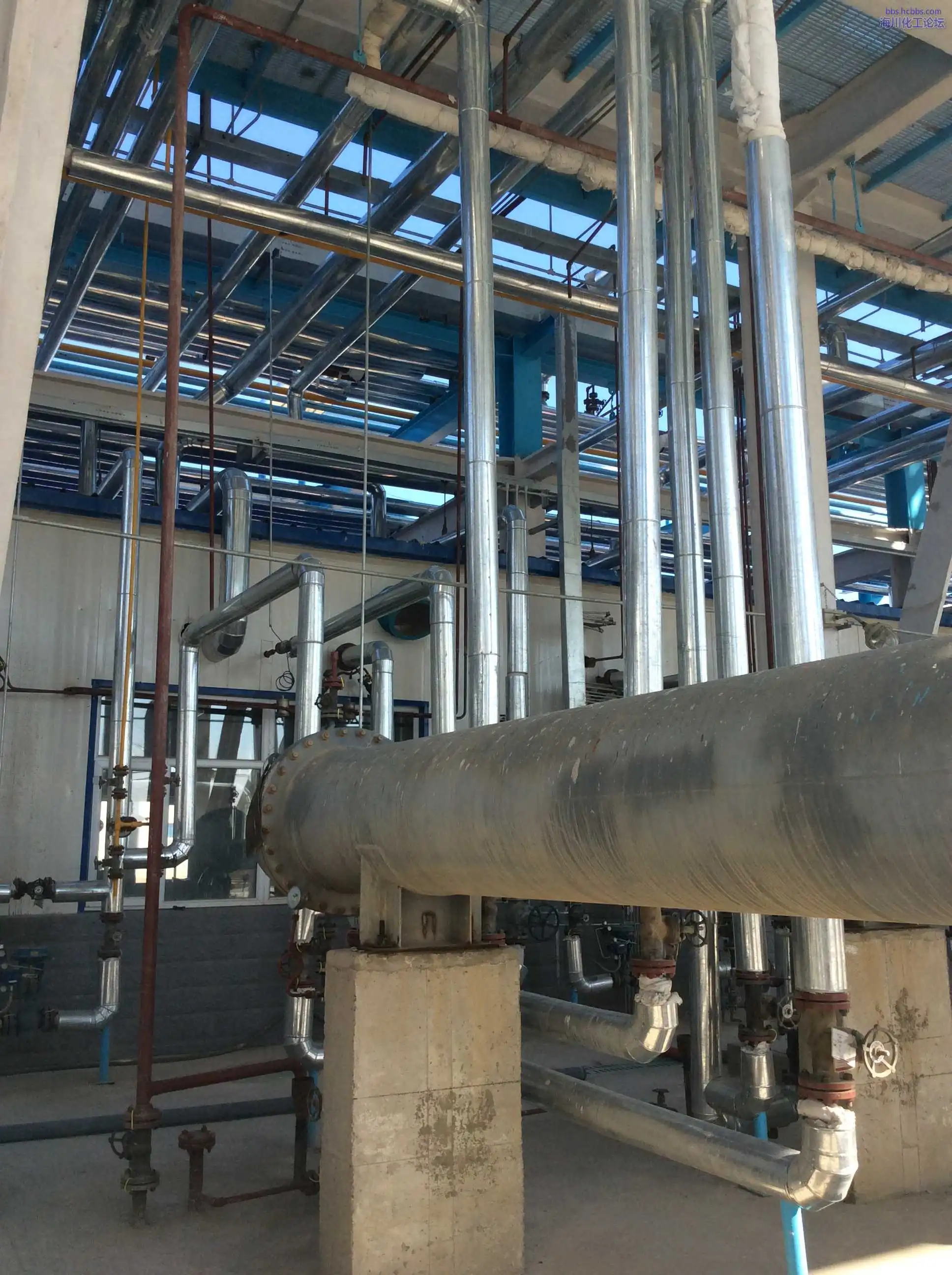

能看出来,管廊上的管道布置的比较紧凑,这样做,其中必有蹊跷
