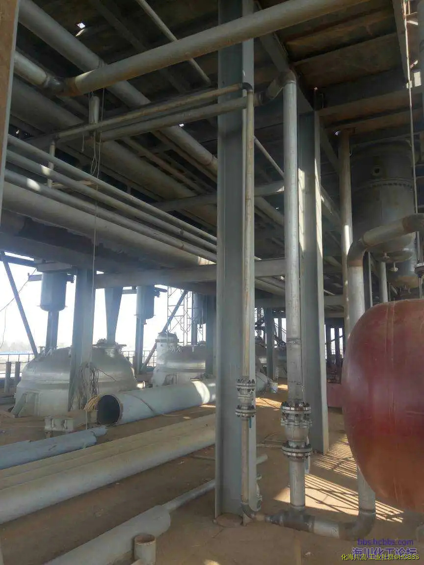

[讨论] 为什么这样配管?

2

简介--都不带一点文字说明的?-登录查看全文

简介--右侧容器上接口管道?(至少图纸上用红线圈一下,或者文字说明一下问题吧?) 为了阀门便于操作,减少小平台,把管线降下来的吧?-登录查看全文

简介--感觉这样配管 有点太业余了   问题较多-登录查看全文

简介--两根管子 上方可以垂直(上下)分布,然后引到储罐一侧 与储罐水平布置 岂不是比较美观 增大横向方向的空间。-登录查看全文

简介--补充说明,图上是DN50和DN100管线同时汇入DN100管线接图上的管程换热器-登录查看全文

简介--这样干,感觉有点业余,管道布置不是很合理-登录查看全文

简介--为了开关阀门方便。-登录查看全文

简介--可能只是为了方便操作吧-登录查看全文

简介--便于人员操作阀门吧~-登录查看全文

简介--丑爆了不说,阀门安装随意,管道布制浪费材料占空间,用40的管子做支撑,还用到了45度弯头!-登录查看全文

简介--做此设计的是刚参加工作的年轻人吧 可以设置一个平台来操作这两个阀门,美观。难道是工艺流程上有袋形要求,先看下PID-登录查看全文

简介--个人感觉,比较业余,不美观,而且不规范-登录查看全文

简介--单从图上看配管确实有改进的空间,但是也不能一概而论,是否有工艺上的要求,是否有操作的要求,是否有阀门安装要求等等,还有就是管道还在施工过程中边上是否要避让还不知道,不要看一眼图就下论断 ...-登录查看全文

简介--是看起来有点别扭,但是也需要更具现场的实际情况来判断,照片不是太具体,多来几张就更清楚了-登录查看全文

简介--这管廊做的乱七八糟的。有点乱-登录查看全文

简介--做平台麻烦,操作不方便-登录查看全文

简介--根据图上看,焊接人员应该是考虑到设备的碰口美观性和操控性,但是需要查看图纸 原图纸是如何设计的。不能盲目的做出判断。-登录查看全文

简介--不锈钢管道配的碳钢的弯头,这材料省的不是地方啊。管线布局也不合理,首先不太美观,其次管道走向完全可以有更规范的布局。这压根就没有经过设计,估计就一民工现场看着两个口连起来就行了 ...-登录查看全文
