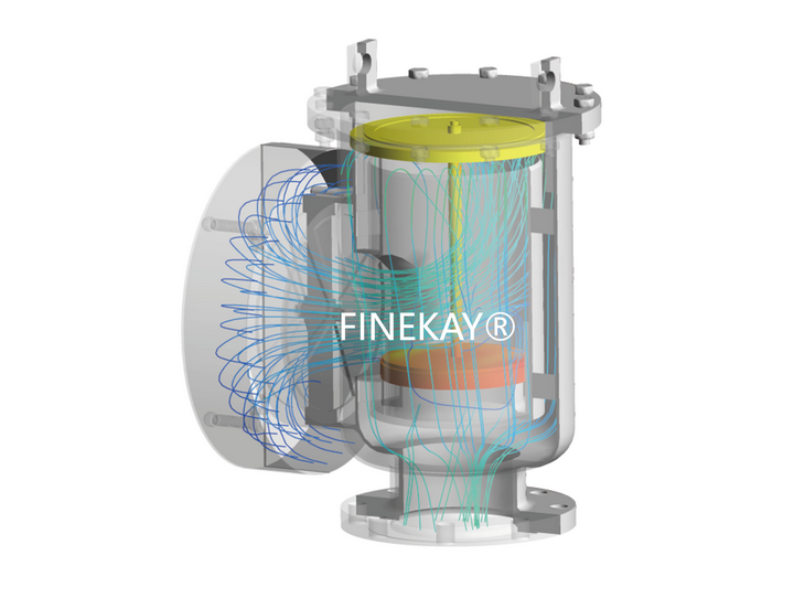

1.结构说明
同轴结构
设计特点:
(A)压力端(呼气阀)与真空端(吸气阀)位于同一轴线上,通常上下排列,共用一个腔体。压力端(呼气口)与真空端(吸气口)共用部分流道,气流路径存在交叉。
(B)阀盘和阀座在同一轴线上动作,通过阀盘自重调节开启压力。
(C)真空端(吸气口)略大于压力端(呼气口)(如SY/T 0511.1附录A所述),以平衡流速差异。
(D)SY/T 0511.1图1所示结构,压力端(呼气口)与真空端(吸气口)为上下排列的同轴设计。
登录/注册后可看大图
同轴结构

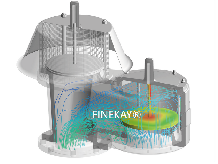

并列结构
设计特点:
(A)压力端(呼气阀)与真空端(吸气阀)独立布置,分列于不同位置,通常通过法兰或管路连接。
(B)各自拥有独立的阀体、阀盘和阀座,互不干扰。
(C)可独立安装的压力端(呼气阀)与真空端(吸气阀),通过分支管路与罐顶连接。(如API 2000附录A所述)。
登录/注册后可看大图
并列结构

3. 流体力学分析
(1)流道设计与流动特性
维度
并列结构
同轴结构
对称性
对称结构
不对称结构
流道
流道独立:
  压力端(呼气阀)与真空端(吸气阀)流道完全分离,路径简洁,减少交叉干扰。
综合流道:
  综合流道,导致流体路径复杂,易形成涡流、回流或流速分布不均。
流动
流动优化:
  流道可设计为直线或平滑过渡,降低湍流生成,维持层流或低湍流状态。
流动干扰:
  高流量下,呼气和吸气流可能相互干扰,引发湍流,增加局部阻力(如流道收缩或扩张处的压力损失)。
流速
流速分布均匀:
  阀盘周围流速分布均匀,压力对称,确保稳定开启与关闭
流速分布不均:
  阀盘周围易出现流速梯度,导致压力分布不对称,可能引发阀盘单侧受力或偏斜。
