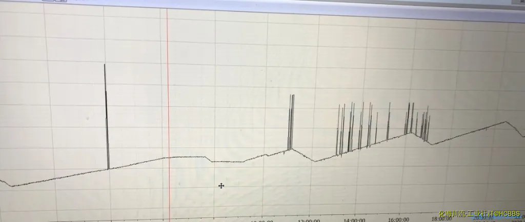

请问下大佬,FMU41液位计,大部分时候正常,但是偶尔会出现跳动一下,或者连续好几个,什么原因呢

超声波和雷达都易受干扰  详情 回复 发表于 2020-7-16 21:30
超声波和雷达都易受干扰
发表于 2020-7-16 21:30:03
