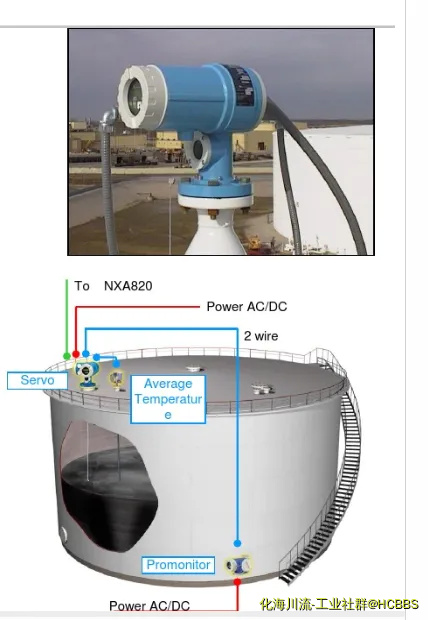

ahlh2001VIP会员 永久VIP | 显示全部楼层       最后访问IP辽宁省
请问下面图片中,罐底部的压力仪表,为什么要引至罐顶部啊?
发表于 2017-11-16 10:54:20
上图的是伺服液位计,替代了罐旁的作用,同时起到了高精度液位测量和温度/密度补偿 来输出到上面可能是EH的820 822亦或者是上位机 来进行罐量计算,压力就起到了测量平均密度的作用,输送至伺服 包括灌顶的平均温度  详情 回复 发表于 2017-11-22 09:18

丘哥哥霸气楼主 VIP会员 VIP会员 | 显示全部楼层       最后访问IP广东省
上图的是伺服液位计,替代了罐旁的作用,同时起到了高精度液位测量和温度/密度补偿 来输出到上面可能是EH的820 822亦或者是上位机 来进行罐量计算,压力就起到了测量平均密度的作用,输送至伺服 包括灌顶的平均温度计一起让伺服输送至机房,这样对现场铺线节省 和连线的简单性
发表于 2017-11-22 09:18:01
好的,非常感谢!  详情 回复 发表于 2017-11-23 08:54
