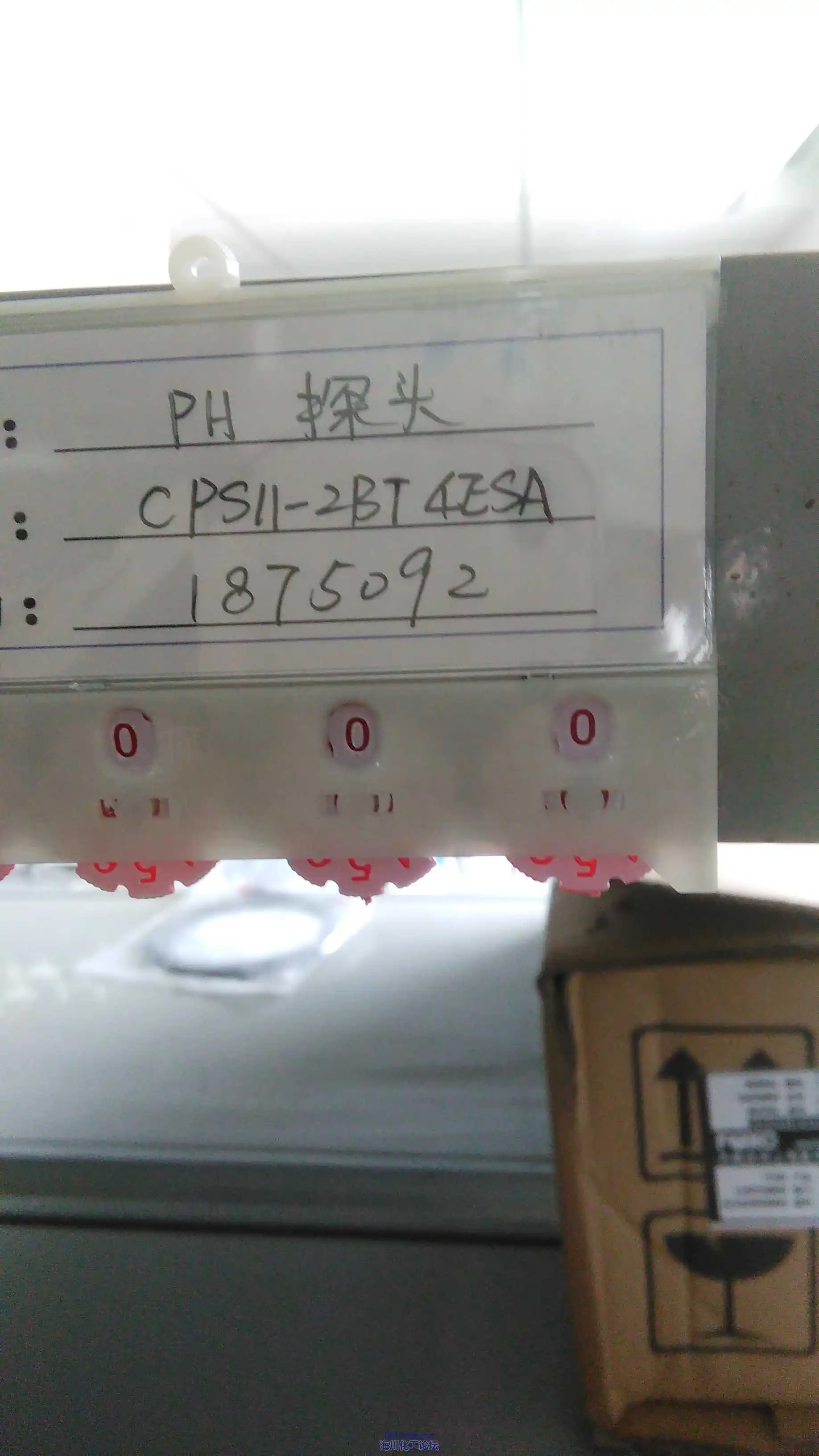

870471450VIP会员 VIP会员 | 显示全部楼层       最后访问IP江苏省
海川大学四年  |  头衔:  【工程 采购】
丘哥哥霸气 发表于 2015-8-18 11:04
不知道你们购买的是什么型号的pH计,若工况确实很恶劣,我们也有现场半天就要更换一个的。
你好:看看 这个安装位置对不对,还有型号就是这一种。看看问题出在哪儿,怎么改进用什么方法。(介质是浓硫酸PH1.5左右)
发表于 2015-8-21 10:00:18
酸性很强,且浓硫酸中含水很少,即氢离子很少,所以电极力的KCL溶液消耗的相当快,可以问下销售在选型时除了BT选项是必须的,是否可以TSP带上盐环以增加寿命  详情 回复 发表于 2015-8-24 22:58

丘哥哥霸气楼主 VIP会员 VIP会员 | 显示全部楼层       最后访问IP广东省
870471450 发表于 2015-8-21 10:00
你好:看看 这个安装位置对不对,还有型号就是这一种。看看问题出在哪儿,怎么改进用什么方法。(介质是 ...
发表于 2015-8-24 22:58:47
