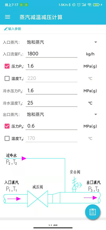

很强大 能算一个从54.5barA~13.5barA的吗  详情 回复 发表于 2021-4-4 11:06

简介--2005011lcj 发表于 2021-4-3 19:28 很强大 能算一个从54.5barA~13.5barA的吗-登录查看全文

简介--2005011lcj 发表于 2021-4-3 19:28 你好 请问 手机上的这个软件叫啥-登录查看全文
