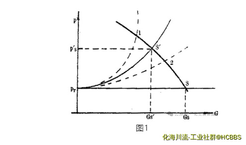

一、概述压缩机在运行时,系统的压力、流量是不断的变化的,这就要求压缩机的流量、压力也要随着变化,也即要不断的改变的压缩机的运行工况。改变压缩机工况的方法就叫调节。由于压缩机运行工况点是由压缩机本身性能曲线和管网性能曲线共同决定的,所以改变运行工况既可以采用改变压缩机性能曲线也可以采用改变管网性能的方法来实现。二、几种调节方法介绍压缩机调节方法有:压缩机出口节流调节、压缩机进口节流调节、改变压缩机转速、采用可转动的进口导叶、采用可转动的扩压器导叶调节等方法,下面就逐一介绍。1. 压缩机出口节流调节这种调节方法是通过开大或关小压缩机出口阀门的开度实现的,实际上也就是通过改变管网性能曲线实现工况点转移的。如下图所示,假设压缩机的出口气体被送往一恒压容器,容器内压力始终为Pr。在不考虑压缩机出口与容器之间连接管道阻力的理想情况下,压缩机应稳定在S点的工况下运行。而实际情况是出口阀门和管道阻力是存在的,在考虑了出口管道的性能曲线的情况下,压缩机的运行工况点实际上是在S’点。此时若再关小压缩机出口阀,则管网性能曲线就变得更徒,实际工况点上移至1处,反之若开大出口阀,则管网性能曲线趋于平坦,压缩机的运行工况点又下移至2处。显然这种出口节流法会带来节流损失。当调节量比较大时,阀门的这个附加损失也是相当大的,这种方法很不经济,而且喘振限没有改变,一般很少用。2. 压缩机进口节流调节    image.webp
图1
