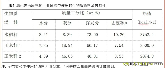

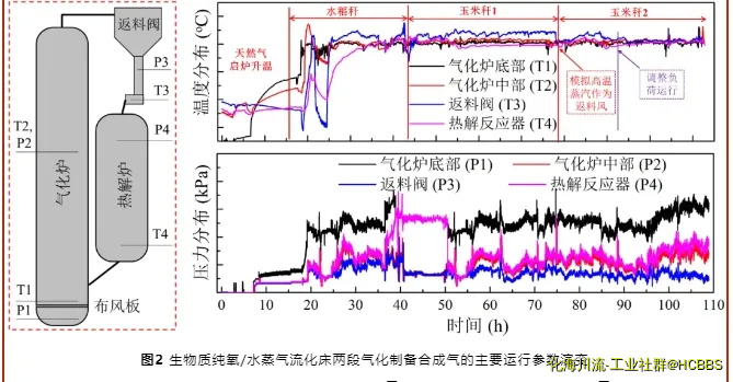

流化床两段空气气化生产燃气技术已成功应用于中药渣、白酒糟等轻工过程的生物质废物,在河南、四川、山东、安徽等地建成了年处理工业生物质废物万吨至5万吨级的多套产业化应用工程,有效实现了气化燃气焦油含量低于50 mg/Nm3的国际先进技术指标。本次工业试验的主要任务是:验证常压流化床两段气化工艺在多种生物质原料富氧气化(氧气+空气+水蒸气为气化剂)制高品质燃气、纯氧气化(氧气+水蒸气)制合成气方面的技术可行性与装置运行的连续稳定性。工业试验使用山东本地水稻秆、玉米秆的成型颗粒燃料(表1示),通过匹配反应条件与氧气/水蒸汽的供给,气化系统温度稳定在750-880 oC的范围内,最长连续稳定操作时间超过110小时(图2示)。

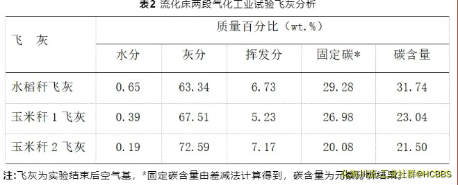

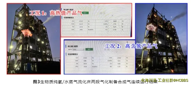

对应的产气结果如图3示。连续运行实验的进料量2400-2800公斤/小时,过量空气系数0.3~0.4,气化剂中氧气浓度控制在30-40%。运行过程中可很好切换富氧及纯氧气化、更换劣质原料、调整燃料处理量等,工艺和装置表现了很好的稳定运行特性。通过改变操作参数,可在一定范围调变产品气的热值及有效气含量。如图3所示,高热值时火炬呈现亮黄色,在开展的实验中(利用N2作为返料气体),最高热值超过2400 kcal/Nm3;高含氢时火炬呈现淡蓝色,装置出口的氢气含量最高接近40%(体积含量),有效合成气(CO+H2)分率65%左右,但含有5%左右的甲烷。装置对低劣的生物质燃料玉米秆2也显示很好的适应性,但原料中含灰量高明显降低了气体产率。实验过程中,生物质冷态气化效率稳定维持在80%以上。在实际应用工程中,将使用过热蒸汽作为返料阀的返料风,因此可以进一步优化产品气的品质,提高有效气分率。分析布袋收集的飞灰组分表明:连续稳定运行形成的飞灰碳含量可控制在30%以下(如表2示)。

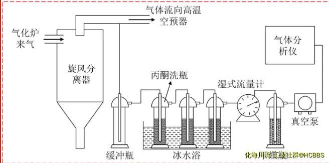

在前述连续试验中,选择旋风分离器至高温空预器的管道设置了气体/焦油采样口,通过吸气泵形成的样品气流通过丙酮液洗涤收集焦油、同时净化产品气采样用于组成分析。连续采气时间10小时左右,通过处理吸收焦油的丙酮液分析焦油含量(图4示)。结果表明,以玉米秸秆作为原料时的稳定运行阶段产品气焦油含量1.58 g/Nm3,而以水稻秆作为原料时的产品气焦油含量降为0.58 g/Nm3。这是针对试验装置的结果,在实际的工程化装置中,通过分级供氧、优化气化温度等措施,必将进一步降低产品气焦油含量。同时,试验结果表明:为保障甲醇、航煤合成催化剂的工作环境和使用寿命,气化产品气应经水洗除尘,所验证气化技术可充分控制合成气的焦油含量在工艺要求的可行范围内。
