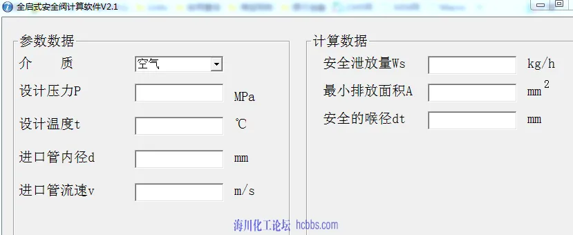

夏青VIP会员 VIP会员 | 显示全部楼层       最后访问IP上海市
Leo_0088 在你的空间里面看到了一个全开启式安全阀参数计算的一个计算器:
我对这个全启式安全阀的定义有一个问题,什么叫全启式安全阀?能够帮助解答一下吗?
海川的大侠们,也来帮帮忙!
谢谢了
发表于 2015-3-16 15:00:51
这个可不是我的强项,建议你重新开个新帖 我帮你@大神问问  发表于 2015-3-17 16:16
