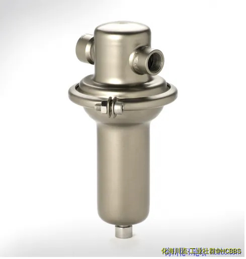

欧洲工控贸易VIP会员 VIP会员 | 显示全部楼层       最后访问IP上海市
rayvsking 发表于 2014-12-17 11:39
卫生级的阀门对阀内件 密封件等都有严格规定 至于阀门结构具体看样本基本都一样的
那么像图片中的这样的减压阀在那些场合用的更广泛呢?
发表于 2014-12-17 12:47:13
