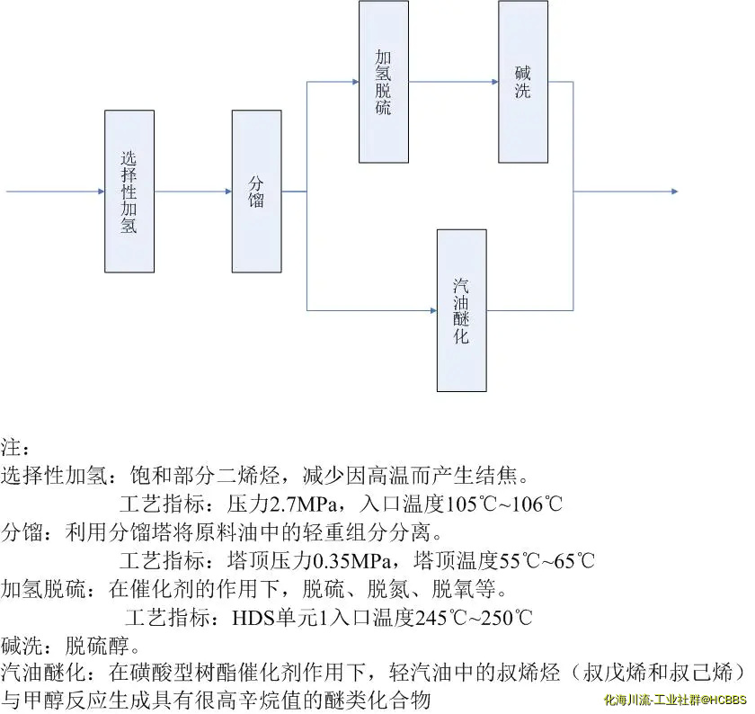

  本人擅长汽油加氢装置的操作及技术改造,希望和大家一起讨论一下,发这10天打的一些资料,由于本人能力有限,内容在一段时间内慢慢更新,望大家理解。同时出现的错误望大家不吝赐教。
汽    油    加    氢
——****80万吨/年催化汽油加氢脱硫装置
序:工艺流程
对于化工行业来说,工艺流程的记忆也许是每个操作工必备的工作,但对于刚接触化工行业新手来说,对于复杂的管线记忆又是痛苦的。下面一种记忆方式希望对大家有所帮助。
首先,汽油加氢的目的是在保证辛烷值的情况下,降低总硫含量,提高催化汽油的稳定性。
其次,汽油加氢装置分为几部分:
    了解各个部分的作用及反应条件,渐渐丰满工艺流程如下:
   最后,逐渐根据自己所了解的知识记住装置的所有管线。给点建议:装置开工时多多参与,这段时间学习工艺流程速度是最快的。
