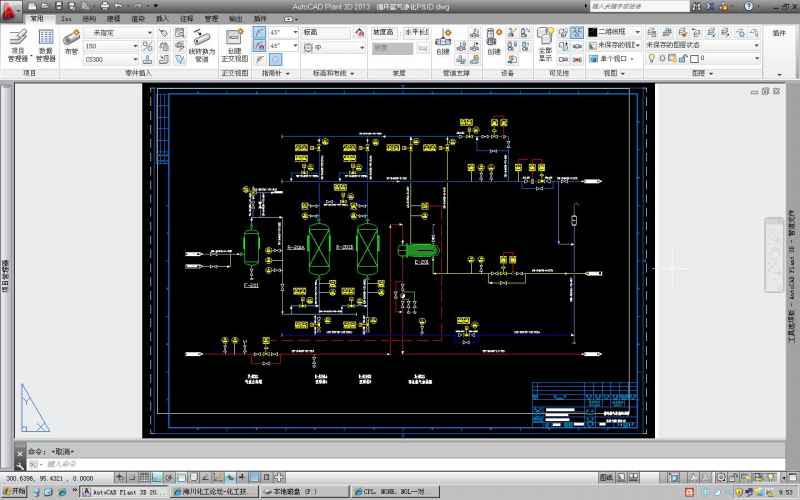

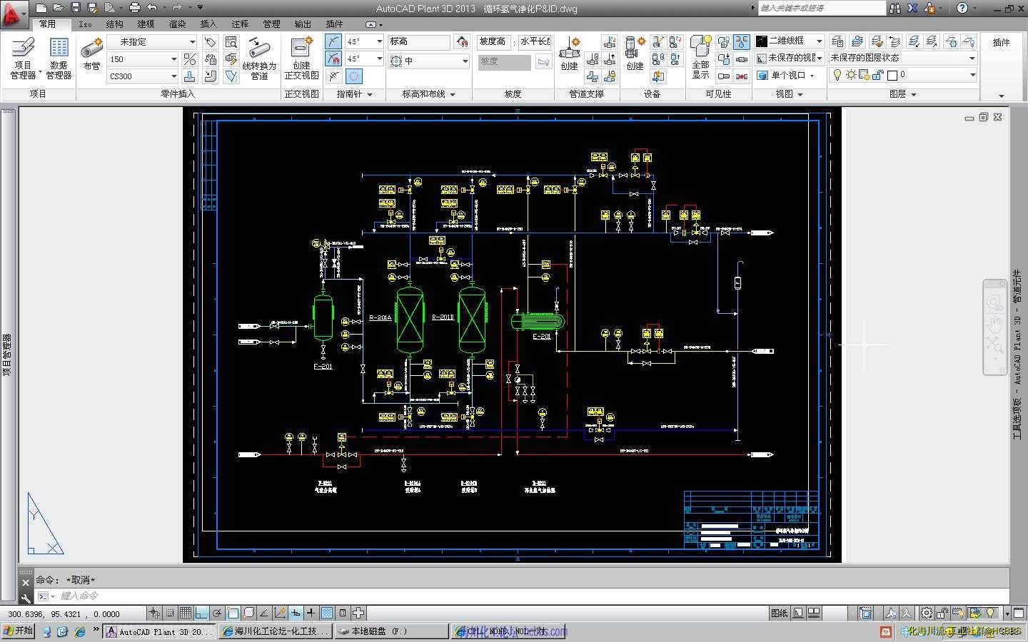

循环氢气净化P&ID
循环氢气净化P&ID
循环氢气净化P&ID,用Plant 3D 画的。
发表于 2015-3-10 09:59:46

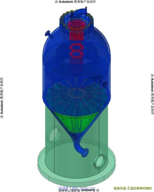

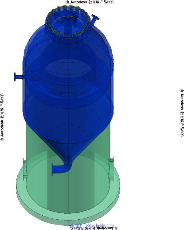

zhcc422078楼主 VIP会员 VIP会员 | 显示全部楼层       最后访问IP河北省
部分加氢沉降槽,我用AutoCAD2013原尺寸画的三维结构图。怎么样?
加氢沉降槽(含内件)
加氢沉降槽(含内件)
发表于 2015-3-10 10:14:10
加氢沉降槽(外观)
加氢沉降槽(外观)
这台没备内部的详细工作原理和流场一直没搞得很㤸清楚丨  详情 回复 发表于 2015-3-10 21:09
