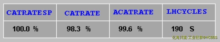

182013257VIP会员 VIP会员 | 显示全部楼层       最后访问IP山东省
各位师傅闭锁料斗操作中的
1、异常卸料/装料报警  请问快速和慢速报警的时间怎么设定?从哪里设定?
2、卸料/装料 定时器?
3、装卸料步骤定时器? 他们有什么区别啊?
图片中的190S是哪个时间啊?还有98.3% 99.6%  是指的什么啊?

wangweiaqpecVIP会员 VIP会员 | 显示全部楼层       最后访问IP安徽省
在CRCS中Catalyst Flow Setup中进行设置,具体操作在UOP提供的Process Information Control 中Chapter3有详细说明。
CATRATESP是设定循环速率,CATRATE是当前循环速率,ACATRATE是最近2~10次(根据设定值)平均循环速率,LHCYCLES是上一次闭锁料斗循环时间。
