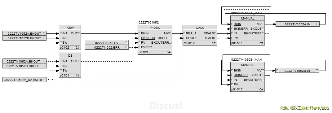

ljg19850212VIP会员 VIP会员 | 显示全部楼层       最后访问IP山东省
系统自带的快加,快减领导说调节量有点大,想让自己编写一段程序:在画面自己做四个按钮快加、增加、快减、减少。求教大师们,编程怎么写,按钮用来控制调节的开度
发表于 2013-7-9 16:17:59
快加、快减的幅度在PID模块里面可以修改的  详情 回复 发表于 2021-9-8 21:52
humker楼主 VIP会员 VIP会员 | 显示全部楼层       最后访问IP四川省
弄一个限幅的功能块出来就行了。
