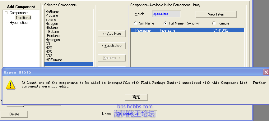

目前用HYSYS 7.2版本,模拟胺法脱硫脱碳无法添加哌嗪等活化剂,请问HYSYS新版本有无开发这个功能?
还有HY ...
7,2版本也可以添加哌嗪活化剂  没有问题 已做过两个项目了

我用V7.2,Amine包,无法添加哌嗪,如图:
发表于 2015-7-23 16:28:03
把MEA去掉 就可以了 软件对脱硫剂的选择是比较苛刻的 不能同时出现三个 我记得是  详情 回复 发表于 2015-7-23 16:31

去掉MEA还是不行哈
为神马啊为神马?!

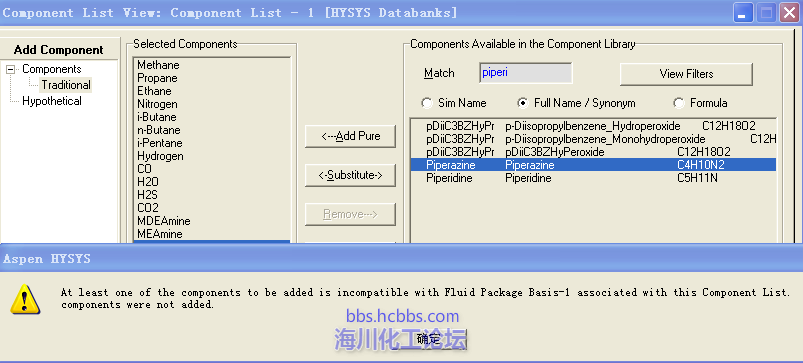

[attachimg]1124433[/attachimg] 这是为什么呢  详情 回复 发表于 2015-7-24 09:41

这是为什么呢

谢谢楼主的方法,在DBR模型里可以同时添加MDEA和哌嗪了

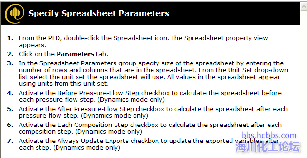

hysys里比如要看某个物质的收率,需要用Spreadsheet模块定义变量,再做相应计算,但在Spreadsheet—Parameter页面中,说是必须在Dynamics模式下才能使用,而且在formula页面也无法输入公式!疑问:难道我要进行某种计算必须在动态模拟情况下才能使用?!或者hysys中还有什么其它方法能达到参数计算的目的?

发表于 2015-7-30 15:51:07
看明白了 你说的这个是动态下用的几个选项 你忽略就行了  详情 回复 发表于 2015-7-30 16:17
可以在稳态下通过公式完成你想要的收率计算 你的动态下才能玩的这个 我是没有遇到过 你要告诉我在哪里找到的  详情 回复 发表于 2015-7-30 16:06

那是hysys帮助文件里写的,我自己弄的时候,定义公式的页面输入不了任何东西啊,全是灰色。。。

所有的都可在第四个页签里面输入完成  你这里输入不了是因为你前面没有加变量
