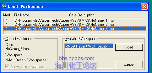

挑战者VIP会员 VIP会员 | 显示全部楼层       最后访问IP四川省
乐哥hysysV8+中的此功能(打开了几个文件来回之间切换)哪儿去了呢?
发表于 2015-9-28 15:01:02
在file菜单下 可以找到  详情 回复 发表于 2015-10-10 11:02
