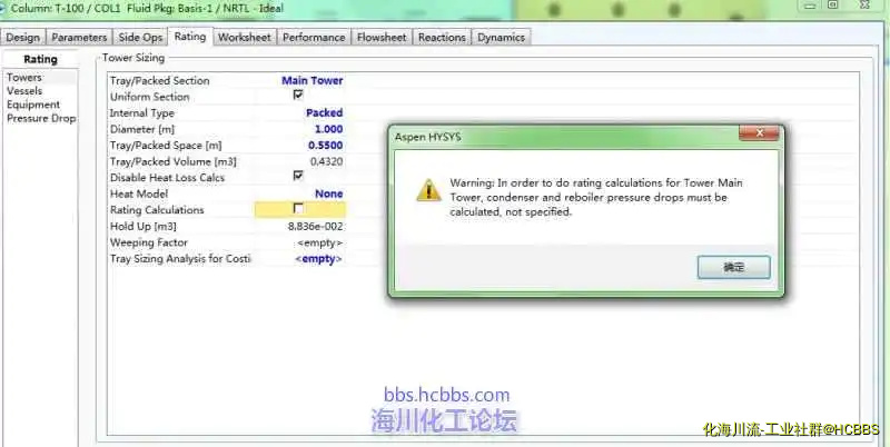

请教楼主,HYSYS里如何sizing/rating 填料或塔盘?我尝试输入信息后,在选rating calculations 选项的时候,弹出附图所示的提示,认为 冷凝器、塔、再沸器不应该指定压降。
但是rating calculations这个选项必须在塔收敛后才能选,不然提示下图这种,而塔收敛必须有相应的压降和压力信息。两个互相矛盾,请教楼主如何在hysys里实现塔内件的计算?
发表于 2016-1-18 14:35:22
一般去工具里面来初步核算 去专业塔器软件里面去详细核算  详情 回复 发表于 2016-1-18 16:17

funkvpsVIP会员 VIP会员 | 显示全部楼层       最后访问IP福建省
多谢多谢,换个问法可能好些,怎样才能选中这个选项框。rating calculations
发表于 2016-1-18 18:27:49
动态下要考虑的 稳态下 你想干啥呢?  详情 回复 发表于 2016-1-19 14:45
动态下要考虑的 稳态下 你想干啥呢?
发表于 2016-1-19 14:45:34
就是在动态下啊。 动态下,塔负荷变化,塔压降理论上会根据对应填料的参数和负荷进行计算。但是现在这个复选框选不中。。。。  详情 回复 发表于 2016-1-19 18:14
