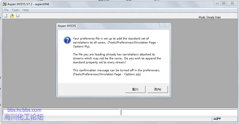

请问一下,我安装的HYSYS为什么一启动就出现这个画面。
而且进入以后,就不再自动运算了。
7.2 版本,刚开始的时候不出现这个画面,运行了一段时间之后出现这个。
发表于 2016-4-11 11:38:19
[attachimg]1174094[/attachimg] 这里设置了 就不会出现上图了 你的事每次打开案例的时候才会出现  详情 回复 发表于 2016-4-12 09:00
