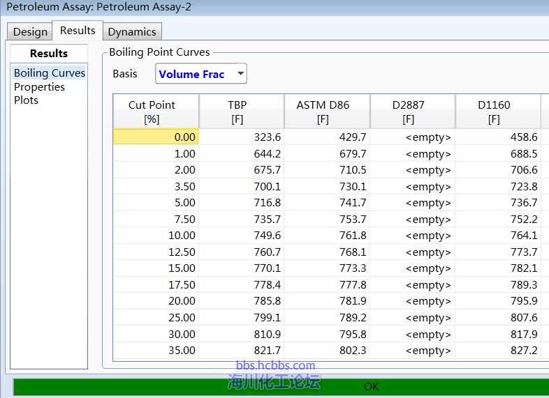

多谢乐兄了,刚才发现create stream analysis里面选择 petroleum assay可以查看D1160数据,不知道还有别的方法没有?
发表于 2015-10-20 13:19:25
shangyouchen 发表于 2015-10-20 13:13
乐兄,你这个是Oil manager里面的图,这个没问题,现在遇到的问题是无法在simulation 里面查看,譬如说无法 ...
那你说的就是这个啦?
发表于 2015-10-20 13:20:04
shangyouchenVIP会员 VIP会员 | 显示全部楼层       最后访问IP河南省
没乐找乐 发表于 2015-10-20 13:20
那你说的就是这个啦?
是的,多谢啦!貌似上次回复过,怎么没见到帖子。
