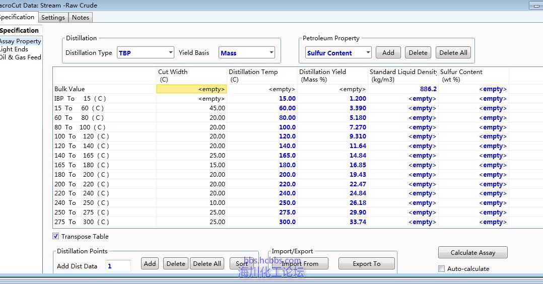

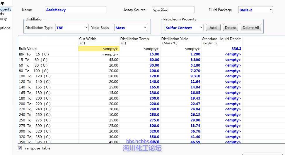

请教下楼主,用HYSYS做常减压模拟,如何做硫分布?User properties里面没有找到输入硫含量的类型。
发表于 2015-8-13 19:21:40
这个自定义S 操作还是挺麻烦的 等过一段时间 我专门写一个帖子  详情 回复 发表于 2015-8-13 20:38

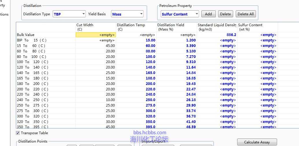

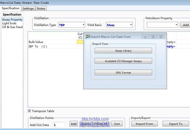

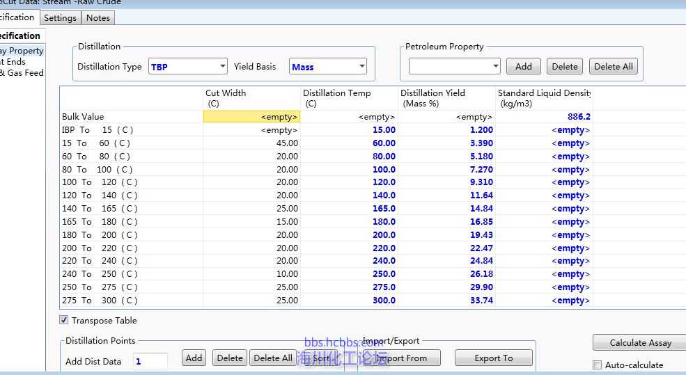

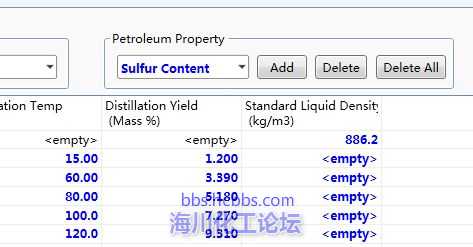

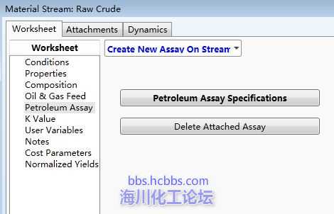

shangyouchenVIP会员 VIP会员 | 显示全部楼层       最后访问IP河南省
摸索了一下,楼主指导。
发表于 2015-8-14 09:07:02
点开物流包
点开物流包
Add dist data
Add dist data
seclect assay
seclect assay
property选择硫分布
property选择硫分布
输入数据
输入数据
你这个是其中一个方法 其实一般情况下 我们都是在基础模拟管理器里面去定义 不是从物流入口进 当然 殊途同归 好几个方法可以实现 。那我也就不写贴了 自学成才  详情 回复 发表于 2015-8-14 10:26

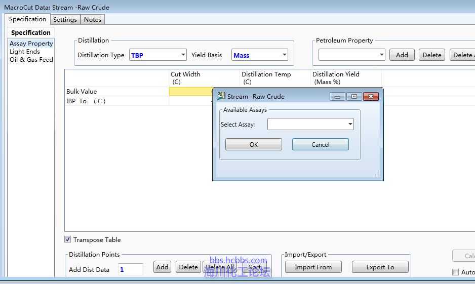

没乐找乐 发表于 2015-8-14 10:26
你这个是其中一个方法 其实一般情况下 我们都是在基础模拟管理器里面去定义  不是从物流入口进 当然 殊途 ...
乐兄,我从Oil manager尝试过,不知从何入手,请赐教。多谢!
发表于 2015-8-14 10:31:13

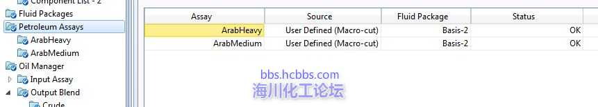

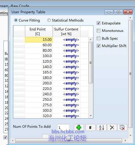

多谢乐兄提醒,已摸索出,请指教。
发表于 2015-8-14 10:38:53
转化成原油分析数据
转化成原油分析数据
选中分析数据
选中分析数据
增加硫分布
增加硫分布
补充最后一张图片,增加硫分布后输入数据。
发表于 2015-8-14 10:40:43
先在user里面建一个自定义的 最后一步还要知道在哪里去看到底有多少硫 及流程里分布情况 没问题了 [attachimg]1129253[/attachimg]  详情 回复 发表于 2015-8-14 11:03

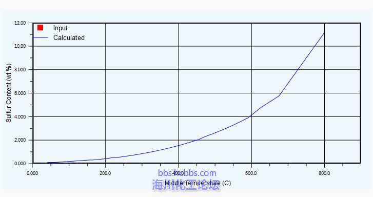

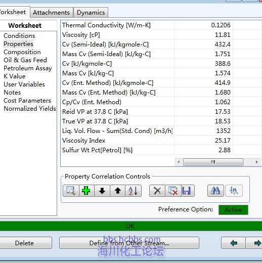

输入总硫,可以计算出总体硫分布,但是最后如何查看产品中的硫含量呢?接下来的步骤不太清楚。
发表于 2015-8-14 11:12:38
计算出的分布曲线
计算出的分布曲线
你说的从USER定义具体是选择什么类型定义的,我在物流包中Property中添加硫含量可以查看。不知这样是否合适?
发表于 2015-8-14 11:15:56
对的 S不在组分里面体现 只能通过这个方式来看 如果要看具体分布可以将此物性加入到workbook里面 然后通过excel来处理 总硫分布就是那样看的 你很聪明呵呵  详情 回复 发表于 2015-8-14 12:32

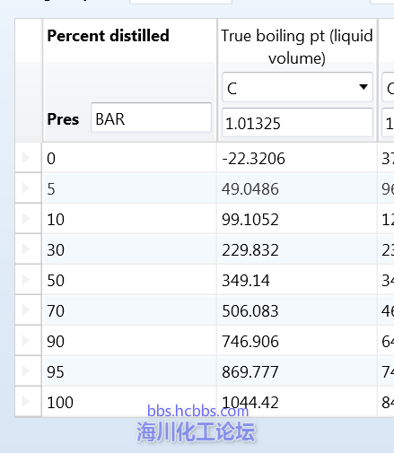

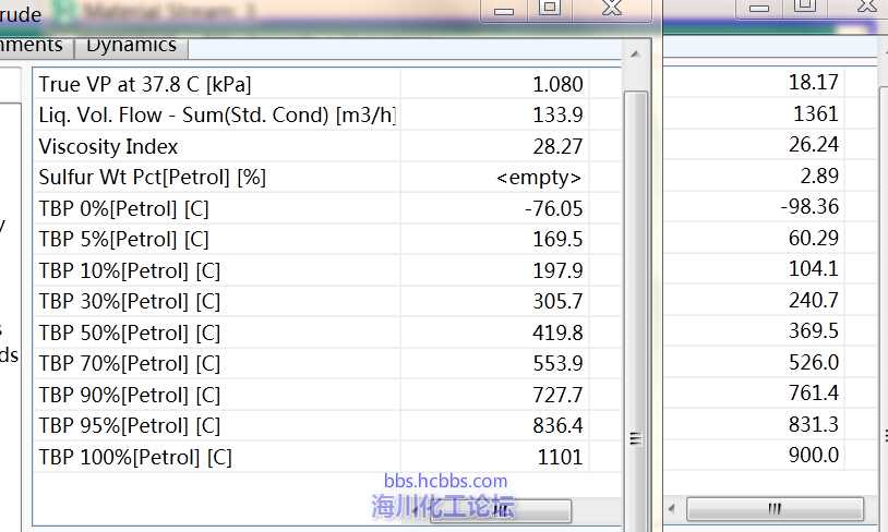

再次请教,为什么将Oil manager 混合的原油数据安装到物流上计算出的TBP 数据和从refine feeder混合后的物流计算出的TBP数据相差这么大?两种原油混合的比例都一致。
发表于 2015-8-14 23:07:37
截个图来 一般说你这里面计算方法有好几种可以选择 如果你只是给粗的物性来计算TBP 肯定是不一样的  详情 回复 发表于 2015-8-15 11:59
shangyouchen 发表于 2015-8-14 23:07
再次请教,为什么将Oil manager 混合的原油数据安装到物流上计算出的TBP 数据和从refine feeder混合后的物 ...
发表于 2015-8-15 11:59:23
左边是Oil manager 混合的原油数据安装到物流上计算出的TBP数据。右边是从refine feeder混合后的TBP数据。
发表于 2015-8-15 12:47:12
一般是用哪个数据更为准确一些,用aspen plus的BLEDN又算了一下,数据如图。
发表于 2015-8-15 12:50:03
你可以试着找几个点测试下 就知道那个跟准备了 既然是混合的对吧 那就吧其中的一个流量给出很少 然后设定点 看下和你已有的点进行对比 那个更接近 那么那个就更准确 据我所知 hysys crude 算出的粘度值偏小 有时  详情 回复 发表于 2015-8-15 21:15
