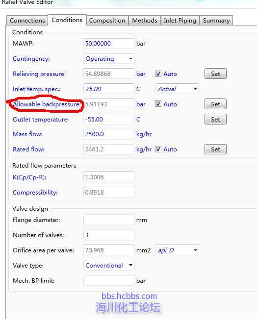

tessalVIP会员 VIP会员 | 显示全部楼层       最后访问IP四川省
没乐找乐 发表于 2015-7-21 13:11
可以用Flarenet软件来计算  现在新版本叫Flare analysis system
嗯,我用了的,是直接输入最大允许工作压力,我选择常用的或者平衡式或先导式时,它就自动出来一个允许背压,您说的是那个值吗?也就是下图中用红色圈出来的部分?

不同的安全阀类型 允许的背压是不一样的 所以选择传统的,平衡式的还是先导式对所需的背压是没有影响的 但是会形式选择不对 有可能会报错  详情 回复 发表于 2015-7-22 08:59

您的意思也就是我圈出来的就是软件计算出来的背压了?如果是选择平衡式或先导式,它的背压值会有变化,可是我有点不明白的是背压有静背压和动背压,动背压为排放过程中克服的管道阻力,这不是跟管道的长度有管么?为  详情 回复 发表于 2015-7-22 09:45

您的意思也就是我圈出来的就是软件计算出来的背压了?如果是选择平衡式或先导式,它的背压值会有变化,可是我有点不明白的是背压有静背压和动背压,动背压为排放过程中克服的管道阻力,这不是跟管道的长度有关么?为什么我管子长度都没有输入,它的背压值就直接给出了?难道是因为这个允许背压是指的静背压?那它的静背压又是根据什么给出的呢?还请乐老师指点,谢谢!!

一个是设备本身能提供的最大背压 一个是通过计算得到的动静背压 两个概念 这两个值对比会告诉你选择的阀门合适不合适  详情 回复 发表于 2015-7-23 09:41

谢谢乐老师,也就是我圈出来的只是一个最大允许背压,而非软件计算出来的背压?那能否请教下软件计算出来的背压在哪里能看到呢?

第一句话 你理解的是对的 第二句 你计算出来就能看到了 在属性页的最后一个页签结果汇总里面  详情 回复 发表于 2015-7-23 12:45
