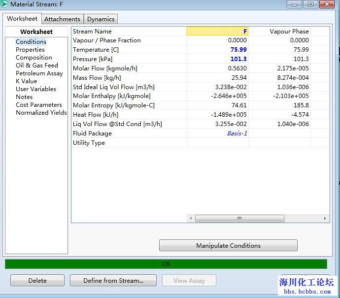

乐大神,请问你有没有使用过Event Scheduler?请教一下里面的if 语句该按怎样的格式来写,比如当塔釜液位达到20%时这句话怎么写?

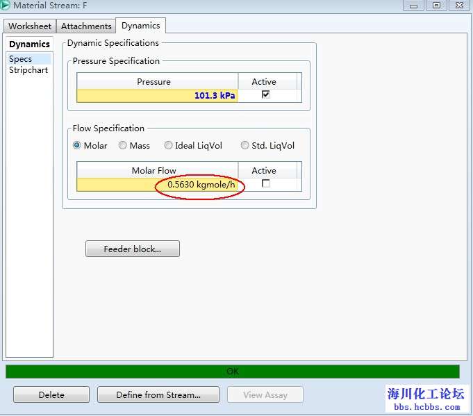

谢谢乐大神,还有一个问题,转入动态后为什么我在Event Scheduler里面无法改变进料量呢?比如我想从60改到80,却没法做到

直接在物流的动态指定页面输入即可

乐大神,我打开了动态页面,发现还是无法输入,是怎么回事

你没有规定为可调变量当然是没法改的  只有改为可调变量才是可调的

嗯,改成active后确实可以更改流量了。使用动态助手后进料流股默认的是压力为active,流量不可调,如果我换为流量可调,压力不可调对动态会有影响么?还有我在想为什么默认规定的是压力active而不是规定进料,难道是模拟中默认进料量一直不变么?
发表于 2015-5-20 15:37:10
看你实际的应用了 如果是保持进料流量不变 那就是规定流量 如果是规定压力恒定 流量可调 那就规定压力恒定 这个主要是取决你想如何研究  详情 回复 发表于 2015-5-20 16:27
