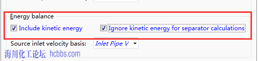

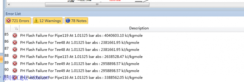

嘟小嘟VIP会员 VIP会员 | 显示全部楼层       最后访问IP四川省
Flarenet
乐老师,求助一下。在flarenet option 中勾选了include kinetic energy 后,运行一直报error :PH flash failure
是哪里没有设置好吗?
发表于 2015-4-20 19:13:07
方法选的是什么啊 ?是PR 还是理想状态?tee的计算方法呢?  详情 回复 发表于 2015-4-21 08:57
嘟小嘟 发表于 2015-4-20 19:13
Flarenet
乐老师,求助一下。在flarenet option 中勾选了include kinetic energy 后,运行一直报error :P ...
发表于 2015-4-21 08:57:13
