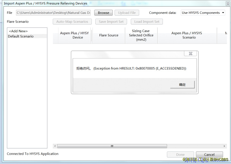

yuan3663VIP会员 VIP会员 | 显示全部楼层       最后访问IP陕西省
hysys中的flare system模块调用hysys文件中relief valve,出现错误,见附图,不知道是不是LIC得问题?
发表于 2014-12-25 16:04:57
这个导入的时候 要对应好名字的 还要注意 版本
发表于 2014-12-26 10:21:11
还有一个 你hysys的组分和flarenet里面选的要一致才可以
