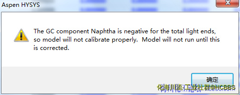

耍宝嘟嘟侠VIP会员 VIP会员 | 显示全部楼层       最后访问IP北京市
乐乐哥有没有用HYSYS模拟过FCC过程,我的反再系统就走不通,可能是我学的这个案例输入数据显示不全的关系,有的数据我是蒙的。上次校准计算不收敛,这次直接是无法计算,乐乐哥能不能帮我看一下是什么概念? QQ截图20141215113918.png
发表于 2014-12-15 15:31:30
耍宝嘟嘟侠 发表于 2014-12-15 15:31
乐乐哥有没有用HYSYS模拟过FCC过程,我的反再系统就走不通,可能是我学的这个案例输入数据显示不全的关系, ...
用的是Refsys模块啊  做FCC 只有用这个模块计算,只是我能力不足 ,没做过,只知道用这个算比较科学

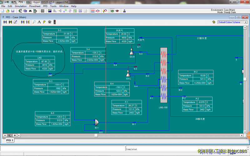

wzqlngVIP会员 VIP会员 | 显示全部楼层       最后访问IP河南省
乐神,你好。我也是看了大庆的HYSYS2004培训教材学的HYSYS,试着模拟LNG冷箱,但是稳态模拟的结果与设计和实际的运行情况不符合。在求助区发了个贴,求帮忙看看,谢谢!
乐大神帮忙看看,按设计和实际运行模拟都对不上。
发表于 2014-12-16 10:55:18
只是标出来了  具体差异是什么?影响的地方很多呢 最好说清楚点,如果说不清楚 可以给我邮箱发邮件meilezhaole@163.com

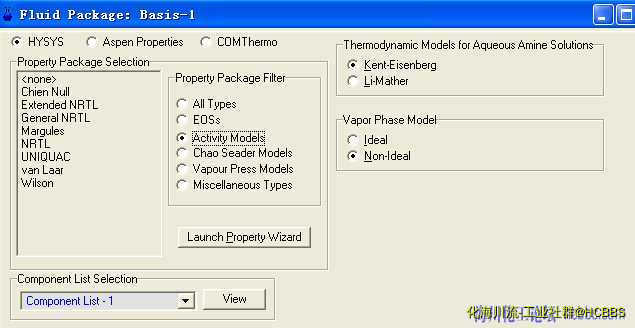

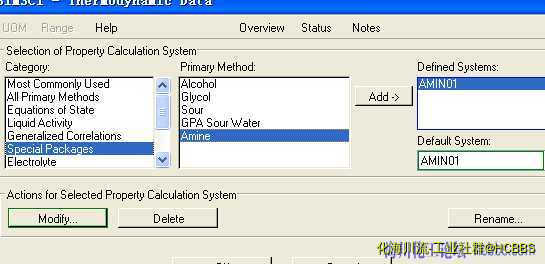

wxs7769VIP会员 VIP会员 | 显示全部楼层       最后访问IP浙江省
没乐找乐 发表于 2014-12-17 15:41
还忘了说了 proii的单独amsim模块计算也还是不错的呢
HYSYS选的是Amine PKg,Proii选的是Amine,见图片,难道还有别的,这个我还真没找到,你能给截个图吗?
发表于 2014-12-17 17:27:36
都选错了 这两个计算是有点问题的 proii在对象面板上有个amsim模块  你自己找吧   hysys在第三个物性集里面  没时间截图 找不到再问我

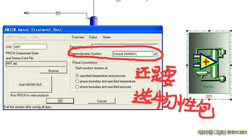

没乐找乐 发表于 2014-12-18 09:13
都选错了 这两个计算是有点问题的 proii在对象面板上有个amsim模块  你自己找吧   hysys在第三个物性集里 ...
proii中amine不是专用的胺包吗?你说的那个amsim模块我也找到了,但是还是要选物性包的,哎,迷糊了。。。
HYSYS中除了Amine Pkg,其他的找不出来,有可能我也不认识,呵呵,
这个要不等你闲了给我指点一下吧,不好意思哈

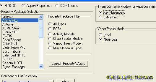

COMThermo 里面的DBRamine  这个是hysys里面的    proii里面的amsim模块 里面的方法和你选择的amine方法不是一个 你建一个保持下就知道了 保持的文件都不是一个文件
发表于 2014-12-18 10:21:19
proii里面的amsim模块正在研究中,可是HYSYS里面的DBRamine添加上了,可是物性包那一栏显示不成功,没变蓝,这个HYSYS,能不能给我发个文件,我研究下呢?谢谢啦!
