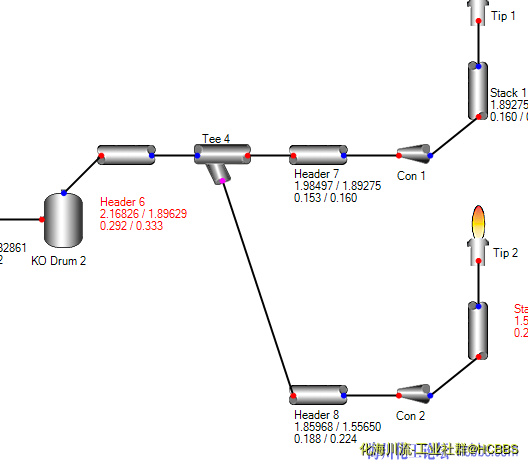

乐老师,Flarenet如果像图中Tee 4与上下游连接关系方向反了?对运算结果有影响吗?谢谢!
发表于 2014-12-20 00:09:52
不影响  只不过流向相反的物流值是负的  没问题

冰煦韫玉VIP会员 永久VIP | 显示全部楼层       最后访问IP江苏省
1、就是说连接方向对我这个火炬系统的压降、马赫数都没有影响,对吧?
2、但是如果流量是负值的话,那我的火炬头出口流量会变少吗?
乐乐老师,谢谢!
发表于 2014-12-20 15:51:26
2、但是如果流量是负值的话,那我 ...
这个就看你在分支选择的方法了 一般来说这样的影响不是很大
流量即使是负的 对总结果一点影响都没有
流量即使是负的 对总结果一点影响都没有
乐乐老师,再问最后一个问题哈,就是三通的分支连接方式如何选择,我看了教程,还是没太理解,比如run、tail、branch和auto分别在什么情况下选择?
谢谢啦!
发表于 2014-12-20 16:42:12
冰煦韫玉 发表于 2014-12-20 16:42
乐乐老师,再问最后一个问题哈,就是三通的分支连接方式如何选择,我看了教程,还是没太理解,比如run、t ...
这个你按F1出来的 你看看就是了 写的很详细的
