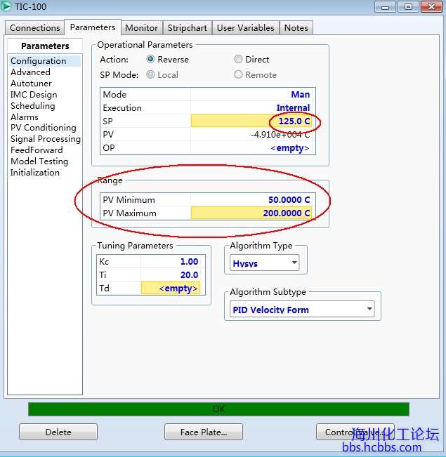

Garyee360VIP会员 VIP会员 | 显示全部楼层       最后访问IP北京市
没乐找乐 发表于 2015-5-20 16:27
看你实际的应用了 如果是保持进料流量不变 那就是规定流量 如果是规定压力恒定 流量可调 那就规定压力恒定 ...
乐大神,动态里面的控制器PV、SP值的范围设置有没有什么要求和规则?SP值是不是设置成稳态时的那个值?
发表于 2015-5-20 20:40:14
没有什么规则 一般设定值是取值范围的中间值而已 看你想如何设定了  详情 回复 发表于 2015-5-21 09:09

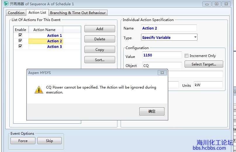

嗯,好的谢谢!乐大神,我在Event Scheduler中设置动作时出现了提示说这个变量不能规定(如图),有没有什么解决办法?
发表于 2015-5-22 16:19:40
你去你的流程里面看下 是不是这个值是计算出来的 而不是设定的值 如果是设定的 才可以指定动作值是多少  详情 回复 发表于 2015-5-23 16:35
Garyee360 发表于 2015-5-22 16:19
嗯,好的谢谢!乐大神,我在Event Scheduler中设置动作时出现了提示说这个变量不能规定(如图),有没有什 ...

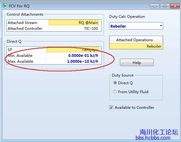

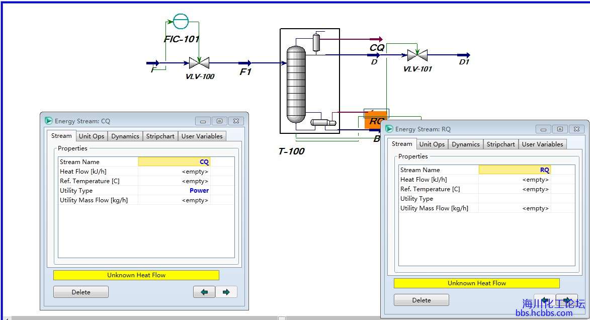

嗯,按理说在稳态中冷凝器和再沸器热负荷都是计算出来的。我目前尝试做的是冷态开车,设想在某一步打开再沸器和冷凝器,所以想设定再沸器和冷凝器的功率,可是设定再沸器的功率时没有出现不能设定的提示,设定冷凝器的时候却出现了提示。乐大神能不能帮忙想想我该怎么解决呢,附图是再沸器和冷凝器能量流股
发表于 2015-5-25 10:53:32
稳态和动态是两个概念 稳态里面输入的边界参数到动态里面都要检查一遍的 而且稳态里面的中间设定参数都是无效的 只是提供个初值而已  详情 回复 发表于 2015-5-25 12:56
没乐找乐 发表于 2015-5-25 12:56
稳态和动态是两个概念 稳态里面输入的边界参数到动态里面都要检查一遍的 而且稳态里面的中间设定参数都是 ...
那么我这种直接输入冷凝器功率来开启冷凝器的方法是否合适呢,乐大神
发表于 2015-5-27 15:56:13
模拟无所谓合适不合适 只是为了达到某一种效果  如果真要是现实情况肯定是需要制冷设备的 对吧  如果只是想看到模拟效果的话 这种方式可以啊  详情 回复 发表于 2015-5-28 15:40

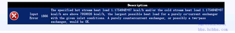

toby_cepdVIP会员 VIP会员 | 显示全部楼层       最后访问IP安徽省
乐老师:
   您好,我在做一台烟气与烟气的管壳式换热器时,用EDR模拟,设计模式,强制为单台单壳程单管程的换热器出现了错误,错误如附件图片。
   我看错误的字面意思是热负荷超过了纯并流(co-current)换热器的最大热负荷,建议我改成纯逆流(counter current),但我的换热器选的是BEM形式,我认为这个默认就是逆流换热器了。我在EDR中并未找到更改并流和逆流的选项,请问您是否有遇到过这种情况?或者请问EDR中哪里选择单壳程单管程换热器的顺流并流?
   另外对于此问题我现在的解决方法是不限制换热器串联的数目,以设计模式设计能够给出3台串联的换热器,但这样计算出的壳程压力降明显是错的。
