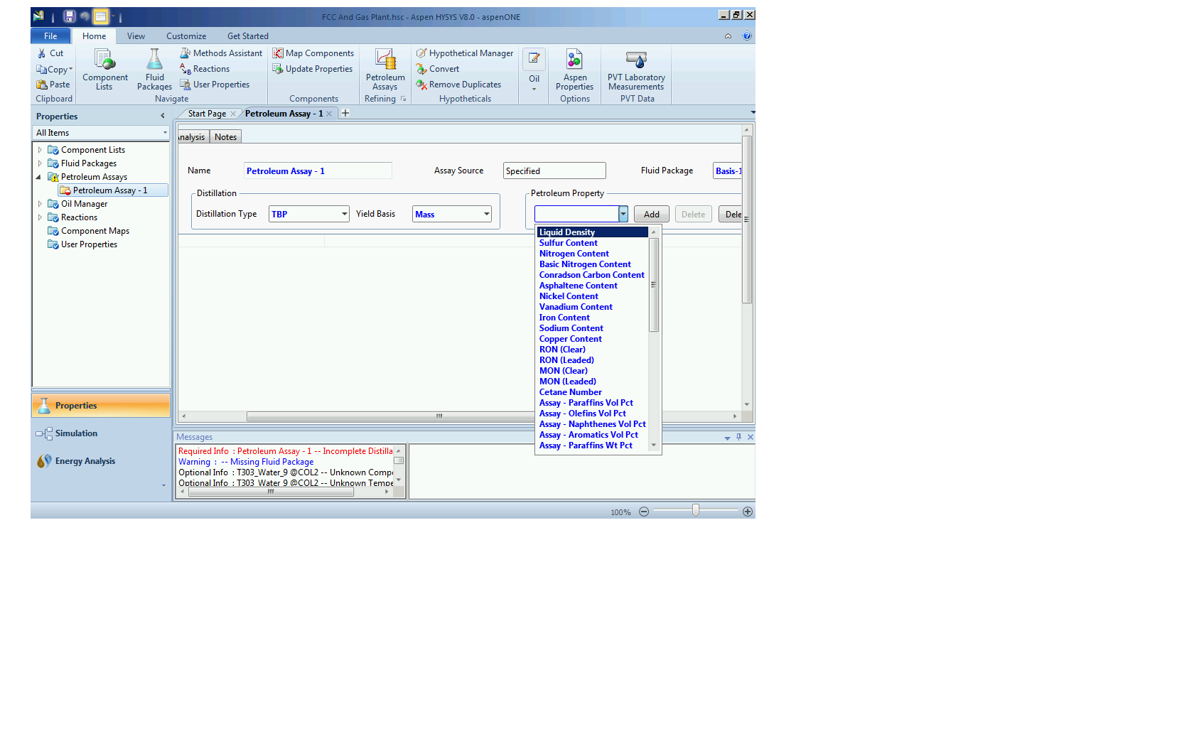

你好,再继续问几个问题吧,(1)采用Refsys输入原油性质,是不是先要在Hypothetical中定义好虚拟组分,然后再在Refsys中输入组分分数呢?要是这种情况下,要是把两中原油(原油评价中这两种实沸点分析的沸点范围不同)输入进去的话,那怎么解决呢?(2)在Refsys中定义S、N等数据,是不是如下图输入?要是这样的话,一般的原油评价上也不可能把S、N分析的那么详细啊?

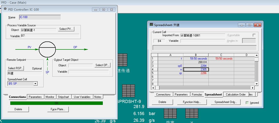

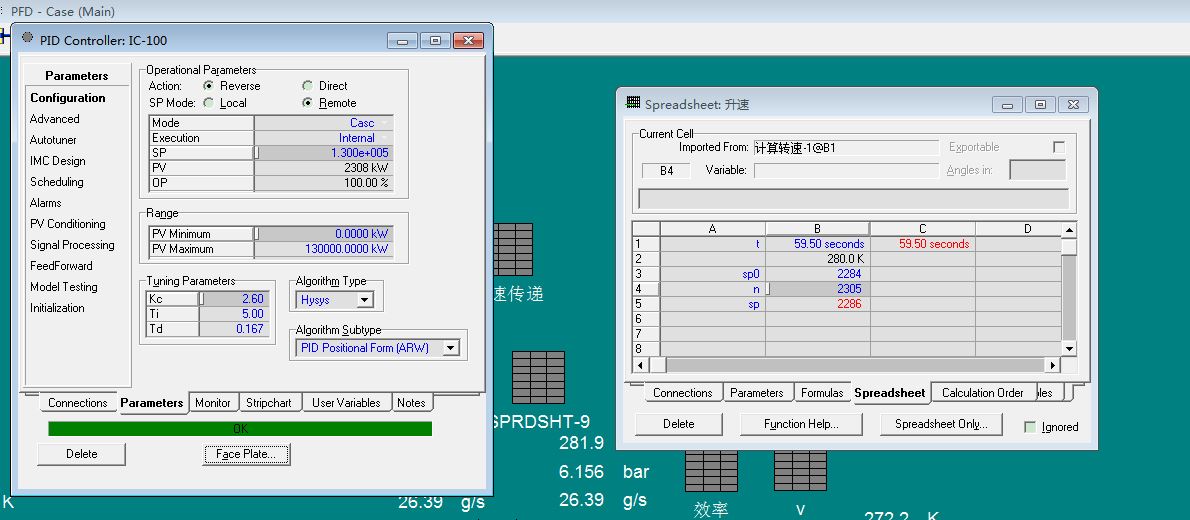

riverkinllcVIP会员 VIP会员 | 显示全部楼层       最后访问IP北京市
乐乐老师,请教一个关于HYSYS中使用PID控制器的问题。在使用PID的时候,我想设定Sp是随着spreadsheet中的参数变化的,于是我选定了PID的远程设定点参数,以及cas模式,但是在PID中显示的sp值却与spreadsheet中计算的值不一样。请问这是怎么回事呢?
发表于 2014-4-29 10:52:37

wxs7769 发表于 2014-4-29 10:21
你好,再继续问几个问题吧,(1)采用Refsys输入原油性质,是不是先要在Hypothetical中定义好虚拟组分, ...
第一个问题,refsys里面你可以直接import一个component list文件,petroleumComp1.cml, Aspen HYSYS文件夹下的Paks这个文件下面
两种或多种实沸点数据的处理可以在分别创建petroleum assay,然后在simulation environment环境加一个petroleum feeder把这两个混合。
第二个问题,不是在你说的那个位置输入的, 是在这个petroleum assay的界面选择一个petroleum property 然后添加

riverkinllc 发表于 2014-4-29 10:52
乐乐老师,请教一个关于HYSYS中使用PID控制器的问题。在使用PID的时候,我想设定Sp是随着spreadsheet中的参 ...
一般设定点的值 是通过其他控制器达到的值 这个过程中通过参数的Pi Ti 等参数来完成的 是一个趋势慢慢平缓的而过程 最终达到的值应该是一致的 但是有时候稳定到的状态在收敛范围内 有一定差值 但是i肯定会很小的
