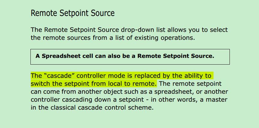

riverkinllcVIP会员 VIP会员 | 显示全部楼层       最后访问IP北京市
没乐找乐 发表于 2014-4-29 13:02
一般设定点的值 是通过其他控制器达到的值 这个过程中通过参数的Pi Ti 等参数来完成的 是一个趋势慢慢平缓 ...
但是我查看PID控制的帮助文件,SP是可以使用spreadsheet进行设置的。但是实际操作不知道哪里出现了问题。
发表于 2014-4-29 17:31:13
没乐找乐 发表于 2014-4-29 20:55
多试试  这个操作很简单  我个人认为就是收敛计算容差的问题    没有什么出现特别复杂的设置问题
奥,但是我觉得对于用电子表格设定sp的值得话应该不存在收敛容差的问题才是啊?相当于直接将电子表格中计算得到的值赋给PID参数作为sp.

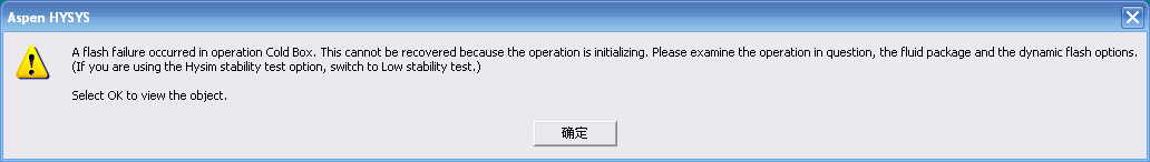

wbcheng001VIP会员 VIP会员 | 显示全部楼层       最后访问IP江苏省
乐哥,出现这种情况是什么原因?该如何解决?
发表于 2014-5-9 15:21:36
