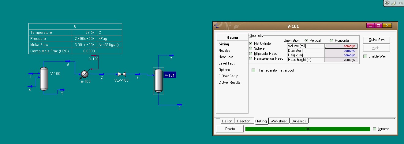

乐老师,这个最基础的分离器直径怎么计算?后面的这个分离器
发表于 2014-6-3 15:31:18
这个你已经会了 ,就是没有液体存在的问题 没法算停留时间  发表于 2014-6-4 13:24

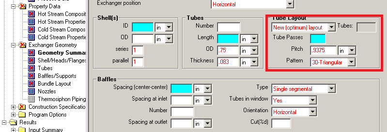

今天用EDR校核模式计算一台换热器,当我把换热管数量减小时(即管侧流速提高),管侧流体传热膜系数居然降低了,不知道是什么情况,求解。求大神帮忙。
我热侧是24500kg/h(99.999%水+0.001%氨),走壳程,冷侧24000kg/h(99.4%水+0.6%氨),走管程。这个工况存在一个问题,就是管程流速太低,传热系数提不上去。

fangyuan5687 发表于 2014-6-4 12:40
今天用EDR校核模式计算一台换热器,当我把换热管数量减小时(即管侧流速提高),管侧流体传热膜系数居然降低了 ...
管程流速低 就减小壳程直径 加长管长   具体问题具体分析 你这个可以直接看做是水了
发表于 2014-6-4 13:25:37

fangyuan5687VIP会员 VIP会员 | 显示全部楼层       最后访问IP浙江省
没乐找乐 发表于 2014-6-4 13:26
你这个计算 可以直接通过工艺计算完成  用个模拟软件算下就出来了
我不是在求热程出口温度,只是把出口温度放开了。
现在换热管长度已经增加到12m,管径20mm,流速只能到0.03m/s,不敢想象通过这种方式能带来多好的结果。
还有,谁能解释,流速增加,传热系数反而减小的现象啊

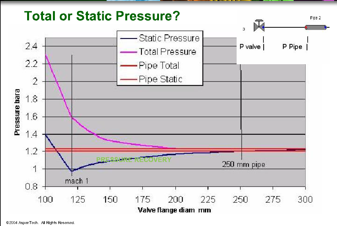

乐乐好,想问一下FlareNet中的Static  pressure recovery是什么意思,怎么产生的呢?
发表于 2014-6-4 15:06:40
图片中绿色的字
图片中绿色的字
传热系数不是单单和流速有关系 还有流态及其他的参数有关
Static  pressure recovery  这个我怎么没有注意到过  有效静压?
发表于 2014-6-8 11:45:57
yu11260929VIP会员 VIP会员 | 显示全部楼层       最后访问IP上海市
那张图上,能看到Static Pressure随着法兰直径增大是有拐点的,所以写上了Pressure Recovery,不知道能不能理解为是阀门背压的作用呢?查了好多,包括Aspen网站上,没找到合适的解释。

Flarenet里面的法兰只是作为一个校核的小工具 一般情况下不会再Flarenet里面去设置 因为有时候明显设置对的 软件也会提示你有问题  详情 回复 发表于 2015-8-10 21:52
能不能请教下那张图是怎么绘制出来的?我在资料上也看到那张图了,自己怎么琢磨也没琢磨出来,谢谢!!  详情 回复 发表于 2015-8-10 16:41

法兰设置一般个管径是一致的 如果你不设置法兰 那么默认是按照和管径一致来考虑 如果你设置法兰 会考虑法兰的压损  值很小 所以一般都是核算好管径后 我才会考虑法兰
